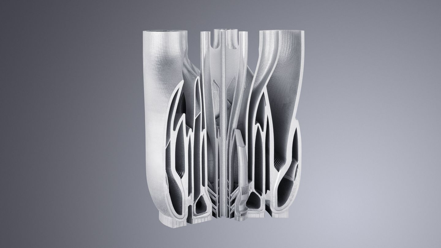

LMF-Verfahren
Mit dem LMF-Verfahren lassen sich komplexe Innenraumstrukturen generieren. Der Laser schmilzt die gewünschte Teilekontur schichtweise im Pulverbett auf.
