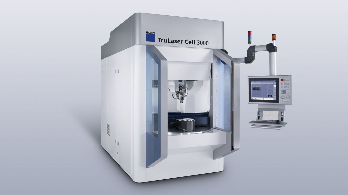

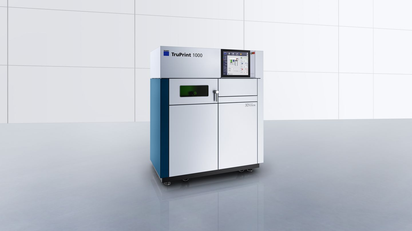

Ein Jahr nach der erfolgreichen Markteinführung der TruPrint 1000 wird TRUMPF auf der Formnext auch hierfür neue industrielle Anwendungsbereiche vorstellen. Die TruPrint 1000 ist eine kompakte und universell einsetzbare LMF-Anlage, die faustgroße Bauteile mit einer Größe von maximal 100 Millimeter Höhe und 100 Millimeter Durchmesser wirtschaftlich herstellen kann. Abgerundet wird das Technologieportfolio mit der LMD-Maschine TruLaser Cell 3000. Mit ihr lassen sich nahezu beliebige Sandwichstrukturen erzeugen – und zwar mit satten Aufbauraten von bis zu 500 Kubikzentimeter pro Stunde. Einschränkungen in der Materialkombination? So gut wie keine! Mit der LMD-Technologie adressiert TRUMPF nicht nur die additive Fertigung, sondern auch die Verbindungstechnik, die Herstellung von Schichtsystemen sowie diverse Reparaturapplikationen.

LMF – TruPrint 1000
Mit der TruPrint 1000 lassen sich Bauteile mit einer Größe von maximal 100 Millimeter Höhe und 100 Millimeter Durchmesser generieren.

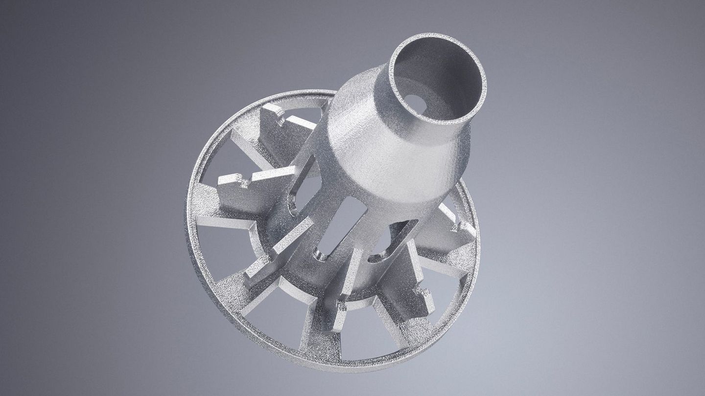

LMF - Automobilbranche
Das Laufrad ist ein Prototypenbauteil aus dem Bereich der Aggregate-Entwicklung. Die Bauteilgeometrie optimiert Strömungsverhältnisse im Motorenbereich.
LMD – TruLaser Cell 3000
Mit der TruLaser Cell 3000 lassen sich Aufbauraten von bis zu 500 Kubikzentimeter pro Stunde erreichen.
