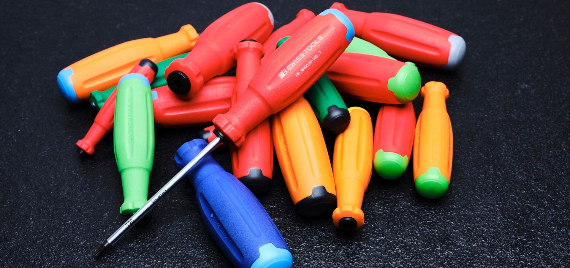

Das passende Werkzeug auf den ersten Blick

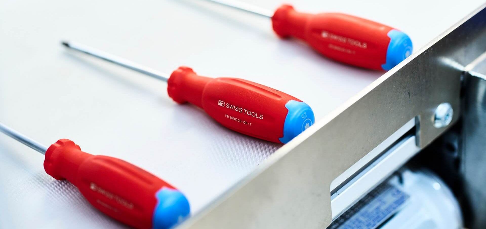

Die Beschriftung ihrer Werkzeuge ist für PB Swiss Tools von großer Bedeutung. „Sie gehört nicht nur wegen dem Firmenlogo zum Erscheinungsbild unserer Produkte dazu. Mit ihr erkennen die Anwender auf den ersten Blick den passenden Schraubenzieher“, erklärt Adrian Kernen, Project Manager Engineering bei PB Swiss Tools. Dazu färbt PB Swiss Tools die Endkappen der Handgriffe für jeden Werkzeug-Typ verschieden ein. Die Beschriftung unterstreicht diesen Effekt: Ein Symbol des jeweiligen Schraubprofils lässt den Handwerker Kreuzschlitz, Torx oder Innensechskant Inbus fix erkennen. „Bisher haben wir bei der Beschriftung der Schraubenzieher ein Druckverfahren angewendet. Das ist sehr zeitaufwendig und der Aufdruck reibt sich mit der Nutzung stetig ab. Hinzu kommt das Thema Arbeitssicherheit, da unsere Mitarbeiter bisher mit Lösungsmitteln arbeiten müssen“, sagt Kernen. Damit die Beschriftung genauso hochwertig ist wie die Werkzeuge selbst, muss ein neues Verfahren her.

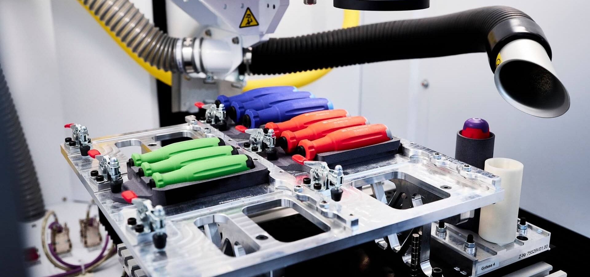

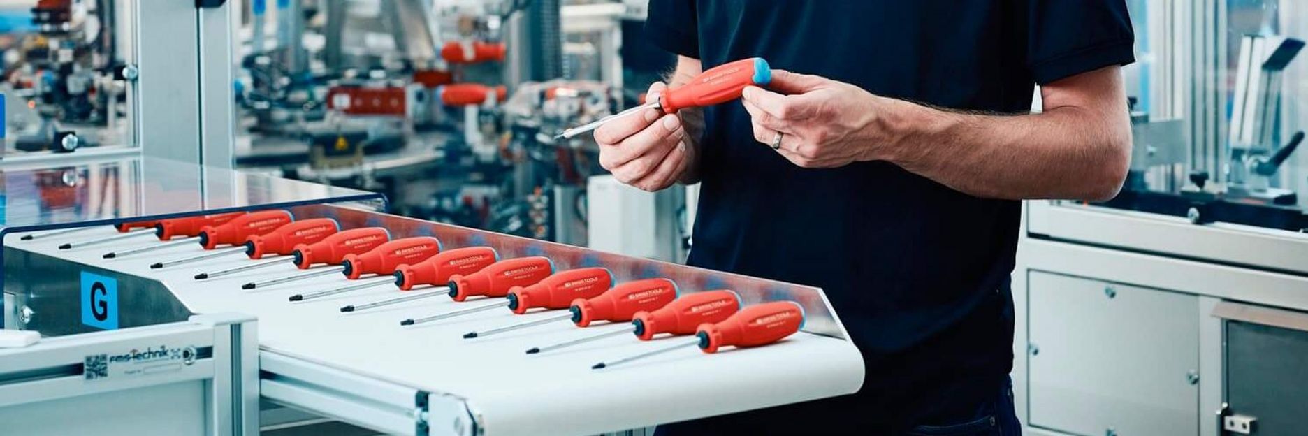

Für den schnellen Griff zum richtigen Werkzeug markiert der Laser die Endkappen der Werkzeuge mit dem Symbol des jeweiligen Schraubprofils.

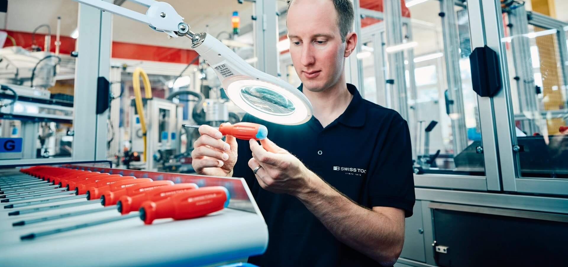

Adrian Kernen kontrolliert die Qualität der fertigen Werkzeuge: Mit dem Laser ist die Beschriftung der Griffe ebenso hochwertig wie die Werkzeuge selbst.
Dank des Markierlasers müssen die Mitarbeiter die Griffe nicht mehr händisch beschriften.

Nach einigen Tests erweist sich der TruMark 3330 UV-Laser als die beste Wahl. Denn für die einwandfreie Lesbarkeit markiert PB Swiss Tools seine Kunststoffgriffe je nach Farbton in schwarz oder weiß. Dazu stimmen sie die Laserparameter genau auf das Griffmaterial ab. „Der Markierlaser eignet sich aufgrund seiner UV-Wellenlänge hervorragend zum Beschriften von Polymeren und dank seiner hohen Pulsenergien arbeitet er hochproduktiv“, so Kernen. Das klappt nicht nur bei der praktischen Standardbeschriftung: „Wir sind mit den Motiven sehr flexibel und können individuelle Kundenwünsche ohne großen Aufwand umsetzen“, erklärt Kernen.

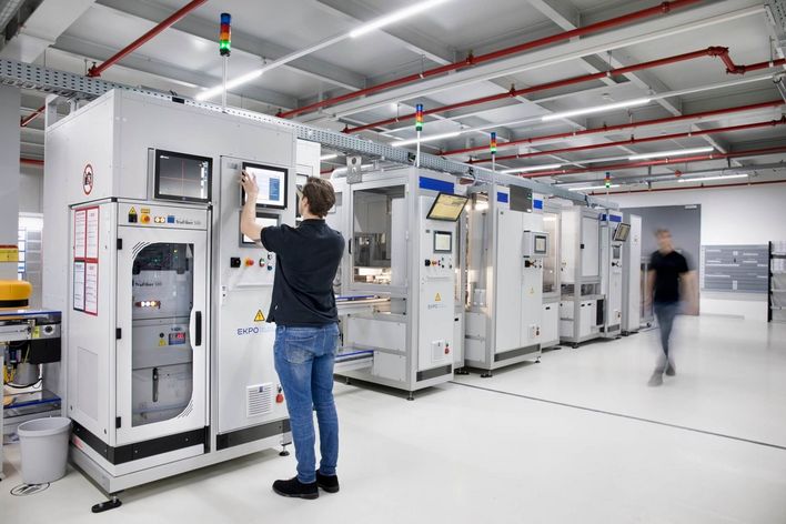

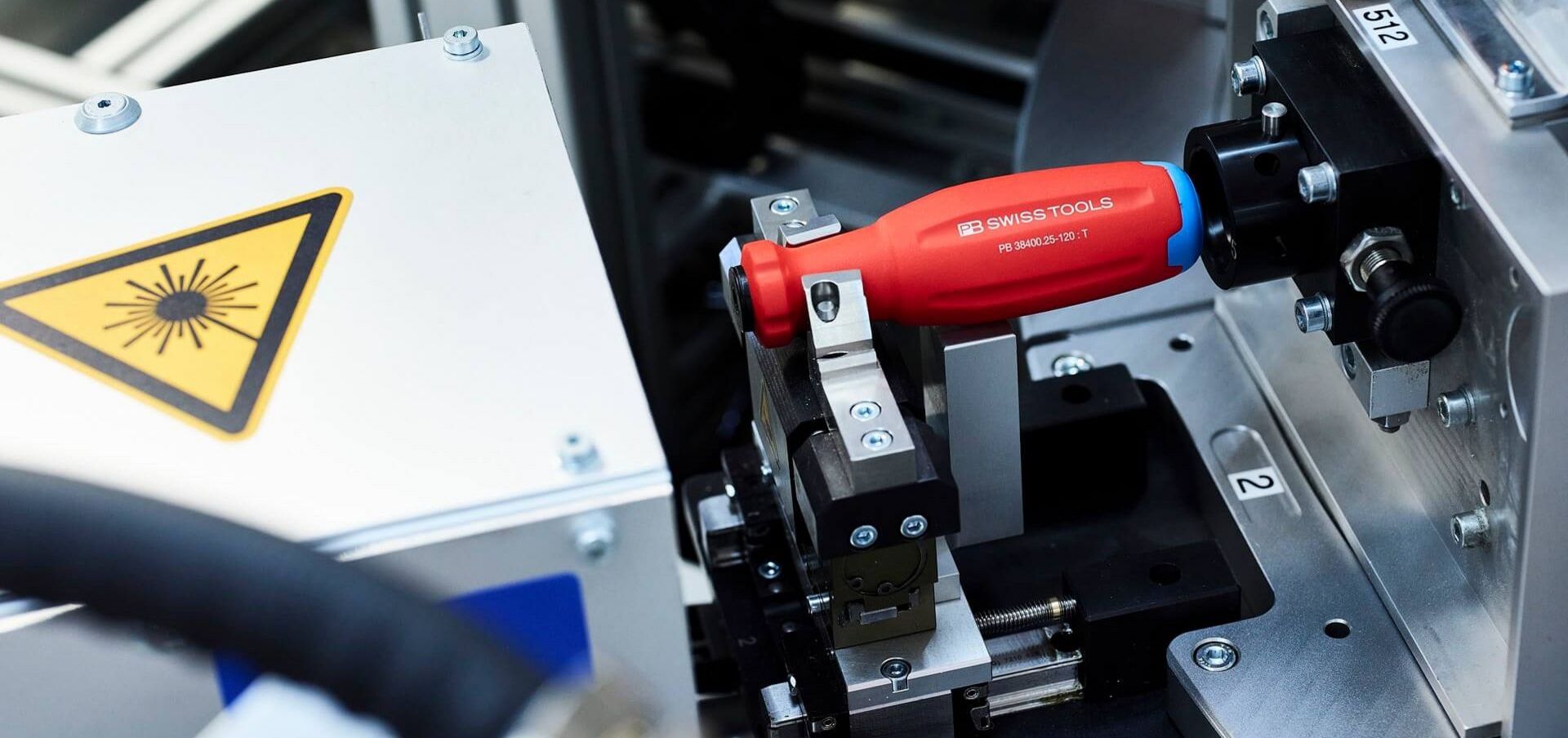

PB Swiss Tools nutzt für die Montage von über 200 verschiedenen Schraubenziehern eine vollautomatisierte Anlage. Ein großer Schritt für das Unternehmen: „Bisher fügten unsere Mitarbeitenden die Werkzeugklingen per Hand mit den Griffen zusammen, um sie anschließend manuell zu bedrucken. Mit der neuen Anlage vereinen wir die beiden Fertigungsschritte, denn wir konnten den Beschriftungslaser ganz einfach integrieren“, sagt Baumann. Das spart dem Unternehmen einiges an Zeit, wie Kernen erklärt: „Die Anlage hat eine Taktzeit von fünf Sekunden. Das heißt: Alle fünf Sekunden ist ein Schraubenzieher fertig montiert und beschriftet. Damit steigt unsere Produktivität deutlich.“

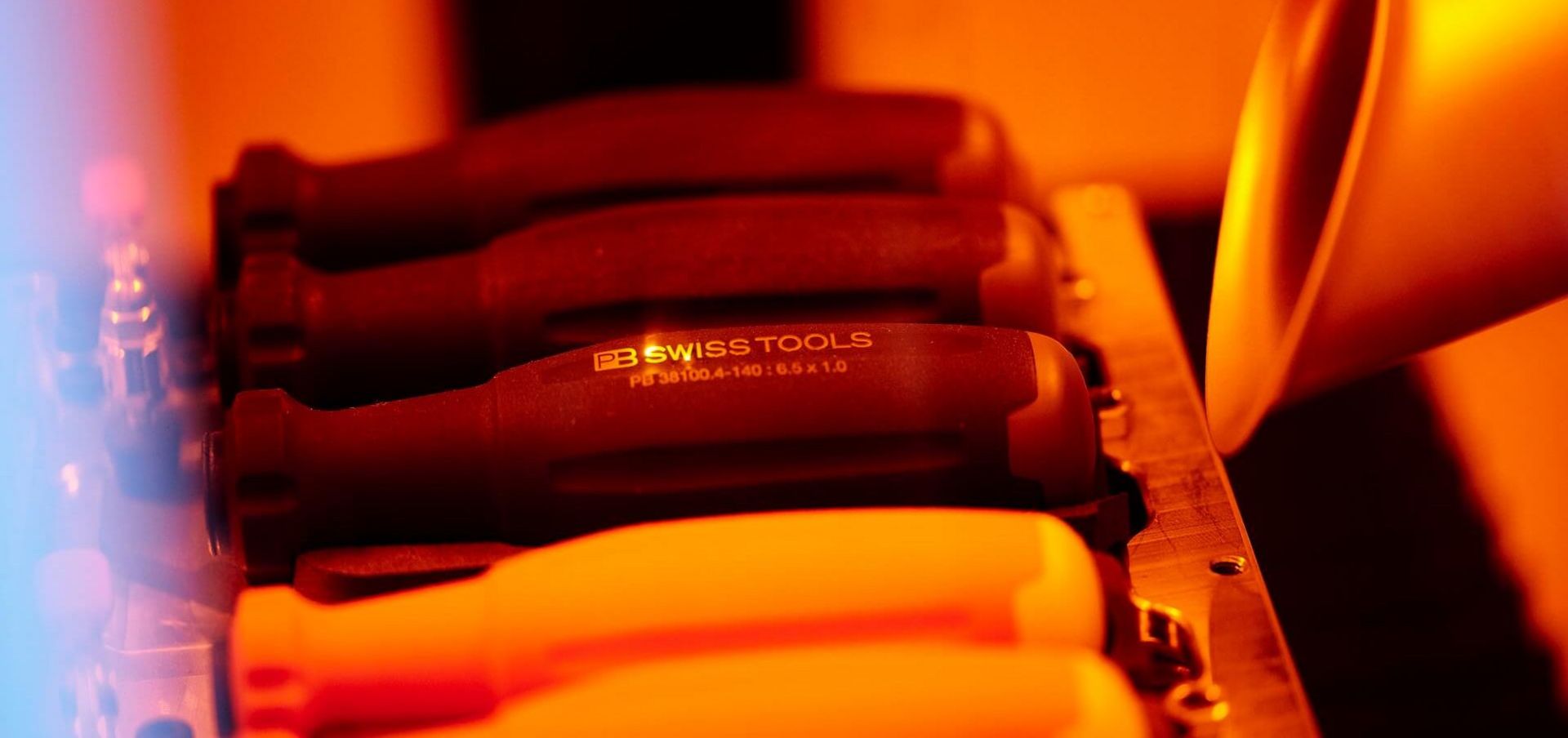

Für eine einwandfreie Lesbarkeit markiert der Laser die Griffe je nach Farbton in schwarz oder weiß.
Dank Integration des Markiersystem in eine automatisierte Montage-Anlage ist alle fünf Sekunden ein Schraubenzieher fertig montiert und beschriftet.
PB Swiss Tools beschriftet über 200 verschiedene Schraubenzieher mit dem TRUMPF Markiersystem TruMark 3330.
