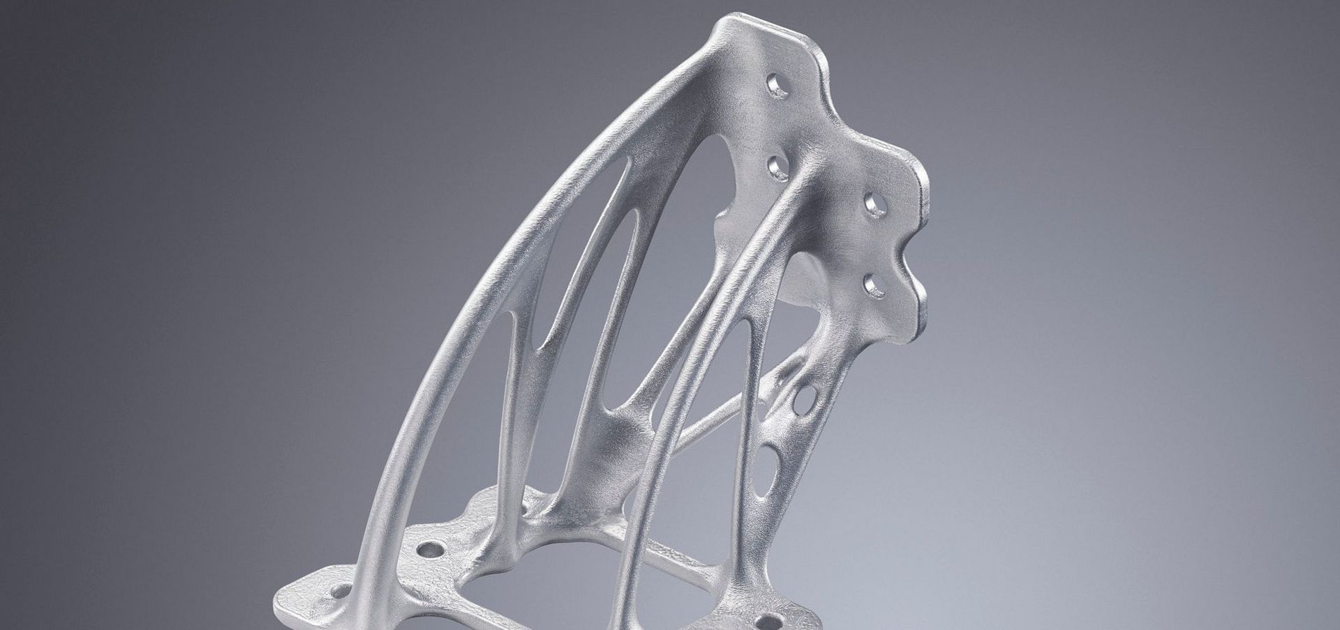

Leichtbau: Montagewinkel sollen vor allem im Flugzeugbau besonders leicht sein. Mit LMF befinden sich Materialanhäufungen nur noch entlang der Kraftflusslinien - das spart Gewicht.
