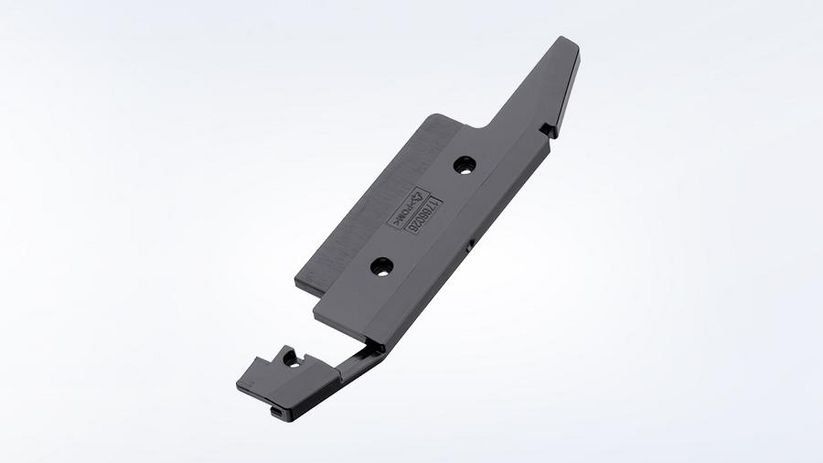

Verschleißplatte vorne
1 Stück 1814820

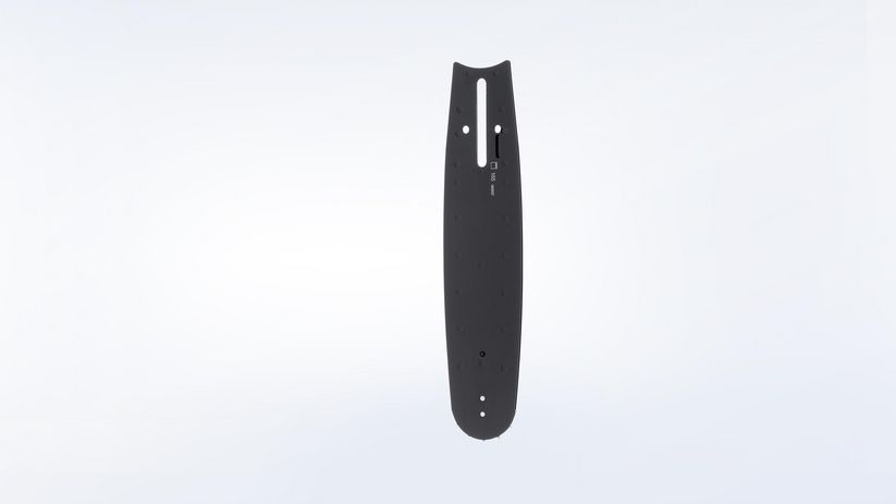

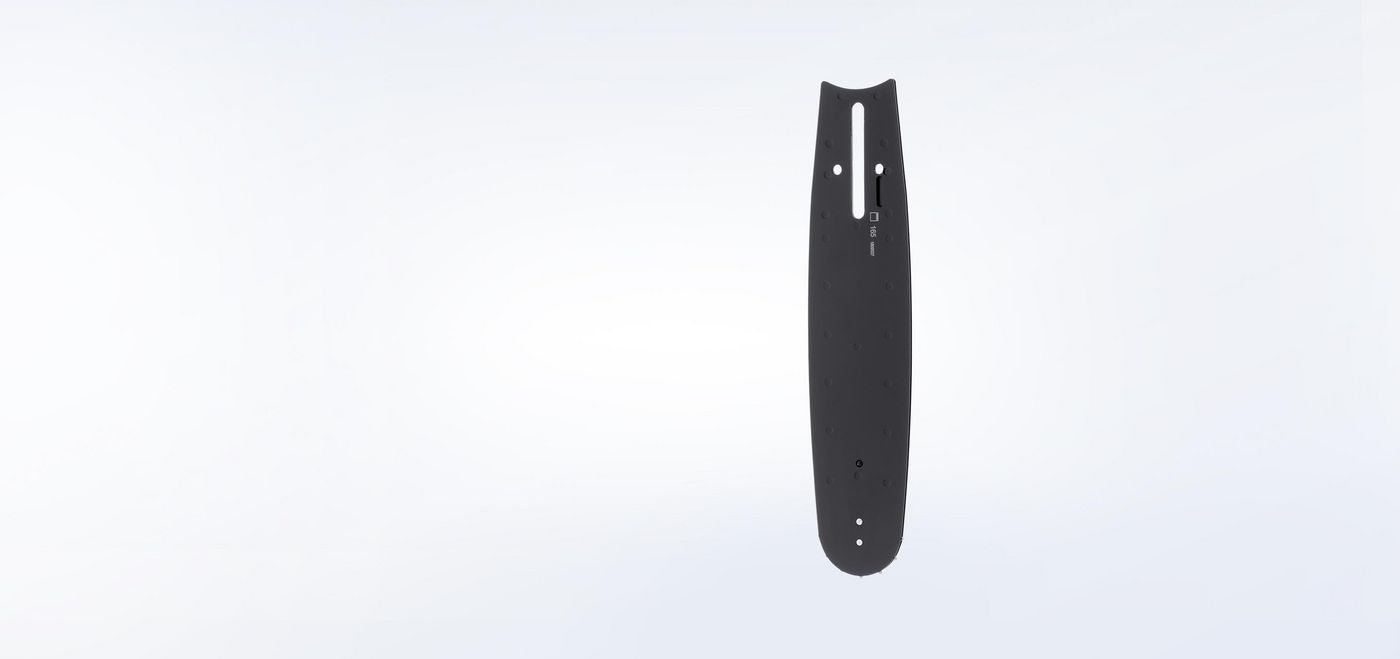

Schwert 165 (eingebaut)
1 Stück 1809537

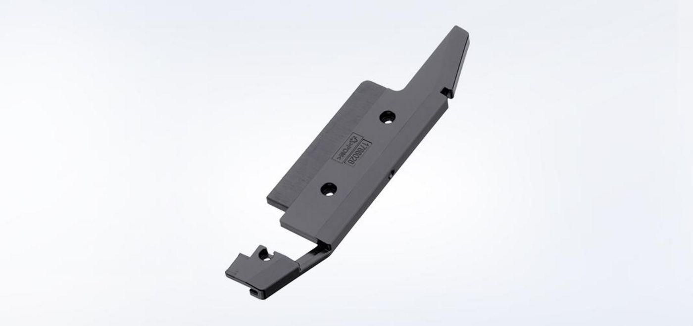

Verschleißplatte (eingebaut)
1 Stück 1814819

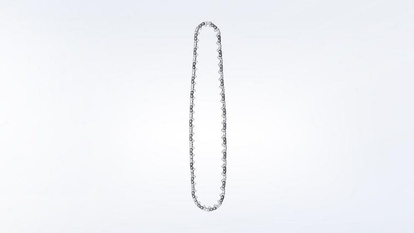

Sägekette 165 (eingebaut)
1 Stück 1730983

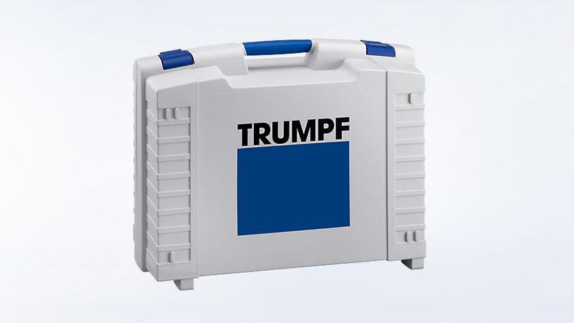

Koffer
1 Stück 1798090

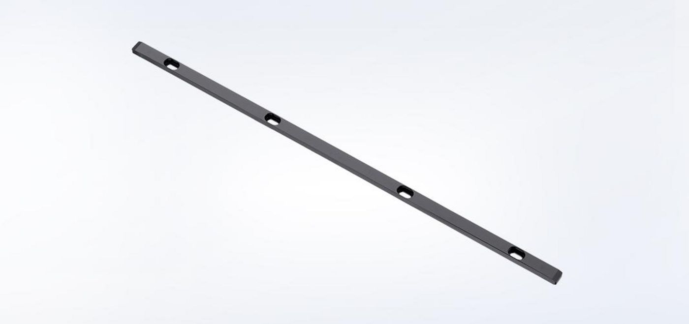

Gleitschiene (eingebaut)
2er-Set 1814882

Verschleißplatte
1 Stück  1814819
Verschleißplatte vorne TruTool TPC 165
1 Stück  1814820
Schwert 165
1 Stück  1809537

Gleitschiene
2er-Set  1814882

Das Auswechseln von Kette und Schwert geht einfach und schnell: Schutz­haube entfernen, Sägekette mit Schwert aus dem Kettenrad herausheben, neue Sägekette einlegen und spannen. Hilfreich und wertvoll ist der passende Kombischlüssel, der griffbereit in der Maschine steckt.
