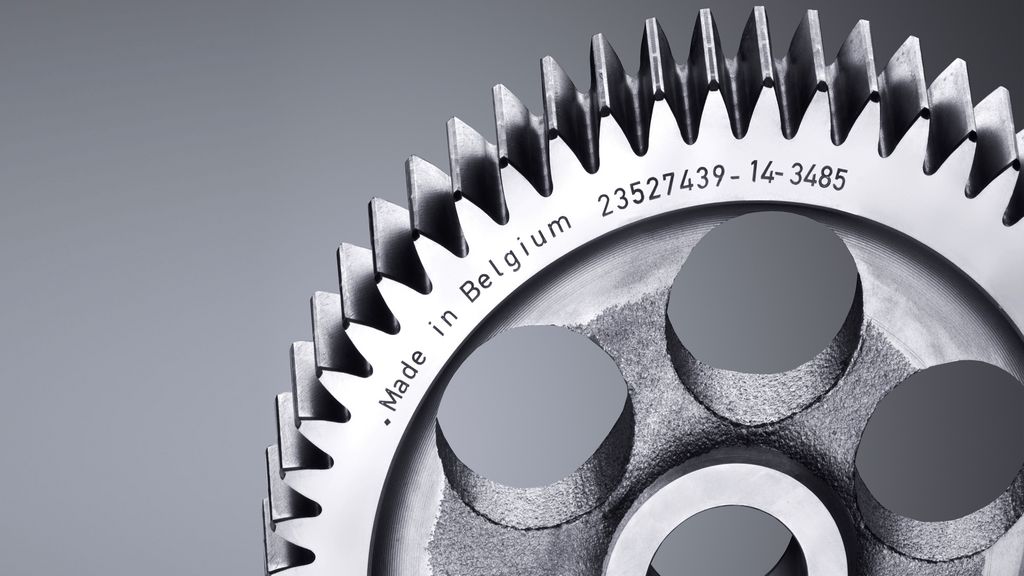

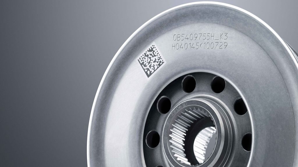

Durante l'incisione il raggio laser asporta il materiale così da generare una cavità con diverse strutture superficiali. Si ottiene quindi la cosiddetta incisione laser. Con il laser si possono incidere molti materiali. Nell'incisione laser di metalli, ad esempio, si creano strutture ruvide dall'aspetto nero e strutture lisce dall'aspetto bianco.
Le incisioni laser vengono utilizzate frequentemente nell'industria automobilistica o nell'elettromeccanica. Ma anche nel Rapid Prototyping e nel Rapid Tooling spesso le marcature e le incisioni in profondità vengono realizzate mediante incisione laser.
