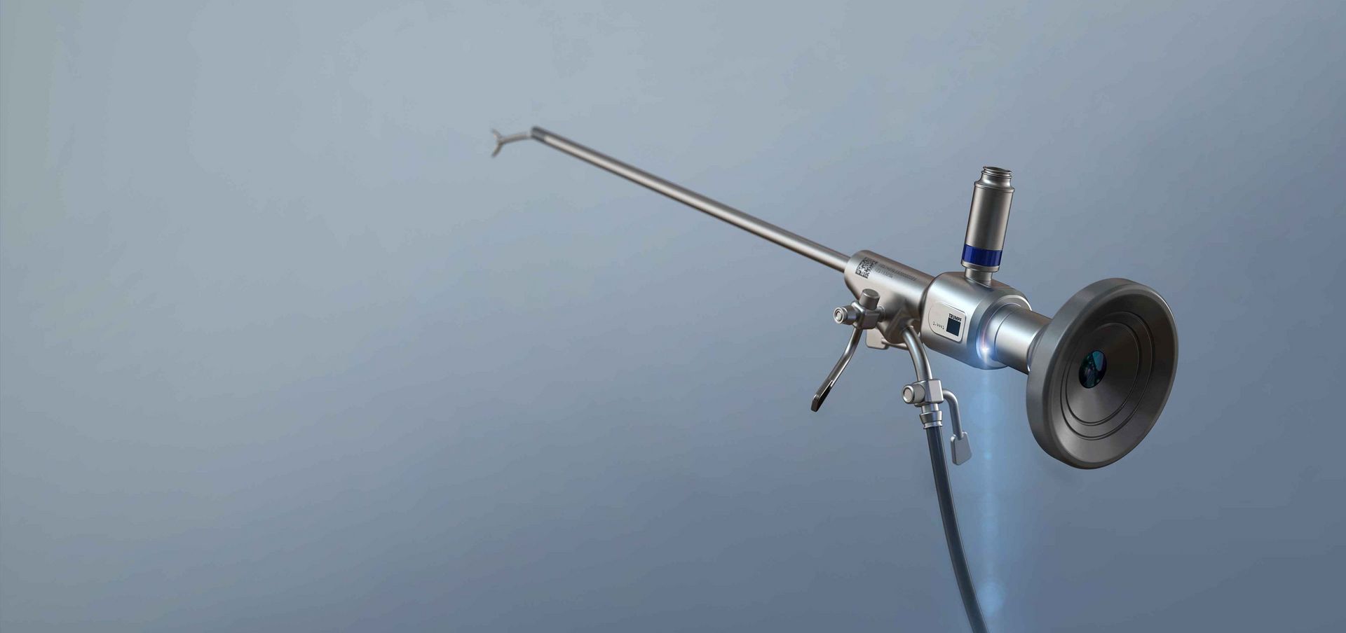

Lasermarkiertes Endoskop
수술기구를 위한 레이저 제조
레이저로 수술기구를 정확하게 절단 및 용접할 수 있고 극히 매끄러운 표면으로 장착할 수 있습니다. 그 밖에도 레이저 기술이 수술기구의 제조, 가공 및 처리에 어떤 장점을 제공하는지 여기서 읽어보세요.
