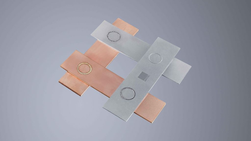

레이저 용접
레이저 용접은 동일한 종류 또는 동일하지 않은 종류의 재료를 용접하는 공정을 말합니다. 레이저 용접은 다양한 품질 및 비용에서 장점을 갖습니다. 이를 통해 다양한 재료와 재료 강도, 예를 들어 두꺼운 금속 플레이트, 연소 전지 및 배터리에서부터 의료 기기 제조를 위한 미세한 와이어에 대해 용접을 수행할 수 있습니다.

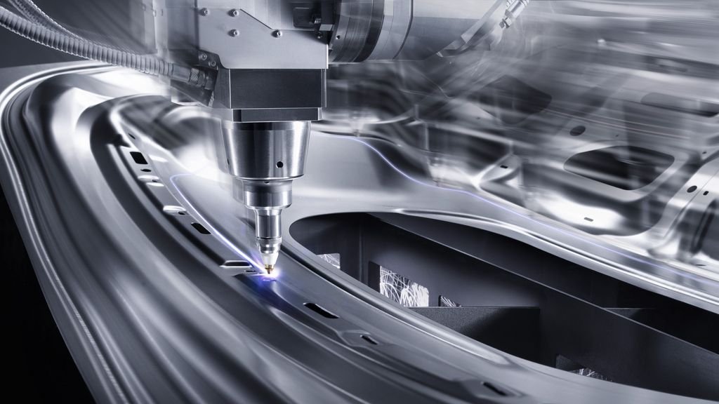

레이저 절단
레이저 절단이란 재료를 레이저 빔을 사용하여 절단하는 절차를 말합니다. 이 절차는 소형이거나 정밀한 재료 또는 두께가 매우 두꺼운 재료(예: 판재) 가공에 적합합니다. 이 공정에는 집중된 레이저 빔의 사용(예: 펄싱 또는 연속 파장 사용)이 포함되어 폭넓은 재료을 반복적이고 높은 수준의 정확도로 절단할 수 있다는 장점이 있습니다.

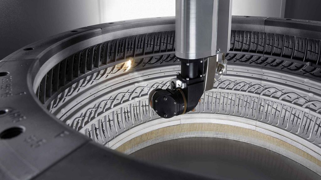

레이저 세척
레이저 세척 시 오염물질, 쌓인 불순물 또는 이물질(예: 금속, 탄소, 규소 및 고무)을 레이저로 재료 표면에서 제거할 수 있습니다. 레이저 세척 설차에는 두 가지 종류가 있습니다. 하나는 재료 표면에서 층을 어블레이션하는 것이고 다른 하나는 재료의 전체 상층을 어블레이션하는 것입니다.
레이저 어블레이션의 장점으로는 개선된 환경 친화성(화학 물질 또는 용매를 사용하지 않고 최소한의 폐기물만 발생), 적은 소모 및 마이크로 부품(특히 전자 장치 내)을 세척할 수 있다는 점을 들 수 있습니다.

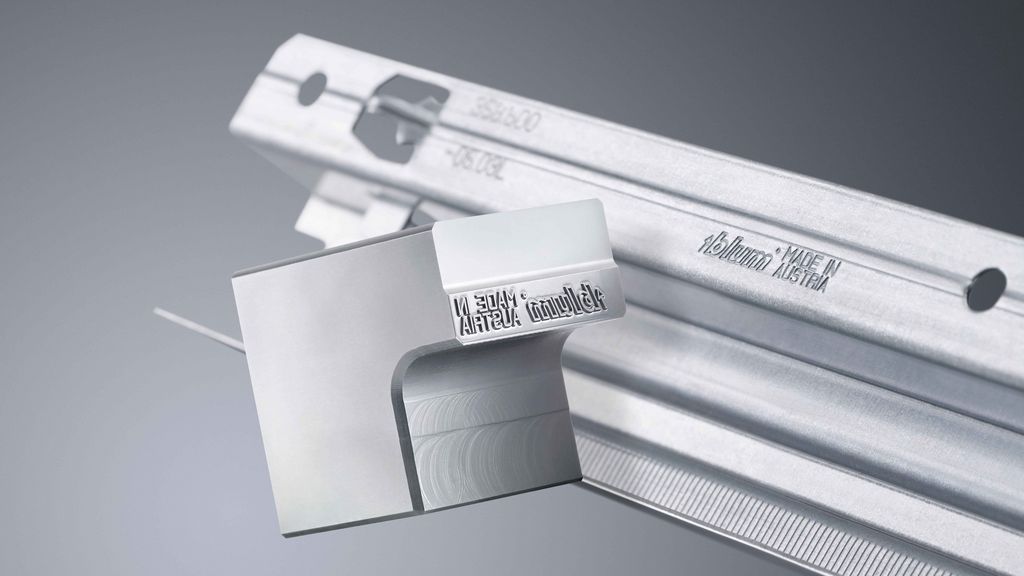

레이저 마킹/레이저 라벨링
레이저 마킹 시 집중적인 펄싱 레이저 빔을 이용하여 바로 표면에 라벨을 각인할 수 있습니다. 레이저 빔과 부품 표면이 상호 작용하여 재료를 변화시키고, 이를 통해 눈에 보이는 변색, 구조화 또는 마킹이 강조되어 표시됩니다. 레이저 마캉 시에도 다양한 재료를 사용할 수 있습니다. 이를 통해 레이저 마킹을 모든 금속 위 뿐만 아니라 세라믹, 플라스틱, LED, 고무, 그래픽 복합 소재 등에 새길 수 있습니다.
레이저 각인
레이저 각인 시에는 재료의 일부가 분리되어 눈에 보이는 각인 표시를 남깁니다. 각인 공정은 레이저 빔에 의해 진행됩니다. 이때 재료가 분리되어 표시가 생성되며, 이 과정에서 레이저는 끌과 같은 역할을 하여 대상에서 선택한 영역을 분리시킵니다. 이 대상은 표면 아래에 표시됩니다. 그 깊이는 표시 시간, 에너지 펄스 및 통과 회수와 재료 유형에 따라 다릅니다.
