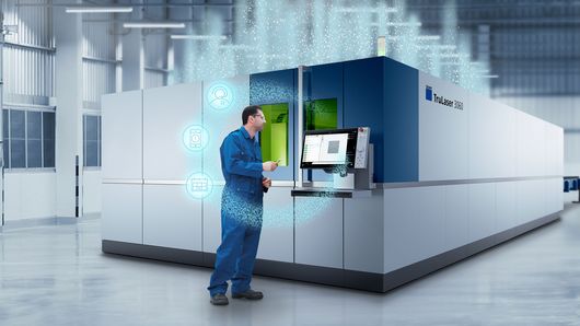

다양한 용도에 적합하며 공정에서 최적의 기능 범위와 생산에 완벽하게 통합되어 항상 경제적입니다
어떠한 절단 주문도 신속하게 처리 가능한 기계 – TruLaser 3030 fiber, TruLaser 3040 fiber, TruLaser 3060 fiber 및 TruLaser 3080 fiber를 만나보십시오. 이 기계들은 높은 유연성 및 경제성으로 깊은 인상을 주며, 모든 시트 두께에서 고객에게 이익이 남도록 절단합니다. 고체 레이저 TruFiber는 비철금속 가공이 가능하며, 박판 및 후판 가공에서도 높은 생산성을 보장합니다. BrightLine fiber는 최고의 절단 품질을 보장하면서 제품 제거를 용이하게 하며, 수많은 추가 기능들이 가능한 최고의 신뢰성 및 퍼포먼스를 제공합니다.
BrightLine fiber는 뛰어난 파트 품질 및 파트를 쉽게 꺼낼 수 있도록 해줍니다.
CoolLine 기능을 사용해서 두꺼운 연강에서 더 작은 컨투어를 직접 만들 수 있습니다.
Drop&Cut으로 잔재 시트에서 파트를 매우 간편하게 생산할 수 있습니다.
대형 디스플레이에서 직관적으로 메뉴를 조작할 수 있습니다. 통합된 절단 파라미터가 공정 신뢰성을 높입니다.
Condition Guide는 기계의 상태를 항상 모니터링합니다.
Smart Collision Prevention은 레이저 절단 시 충돌의 위험을 감소시킵니다.
DetectLine은 판재 위치를 지정하며 절단된 판재의 매우 정확한 후가공을 가능하도록 합니다.
새로운 디자인의 노즐은 질소 소비량을 70%까지 감소시키며 생산량은 두 배로 증가시킬 수 있습니다.
TruFiber 24001은 24kW로 최대 3배 더 빠르게 절단합니다
