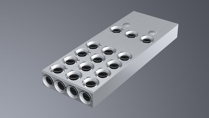

Módulo de vácuo de 3 faces
O módulo de vácuo de 3 faces opcional do manipulador de 2 eixos garante um manuseio seguro e flexível de peças, mesmo com geometrias de dobra exigentes e pequenas superfícies de sucção. As peças são manipuladas utilizando uma das 3 superfícies de sucção existentes. Desta forma, a máxima confiabilidade do processo é alcançada e o esforço operacional e possíveis fontes de erros são reduzidos.

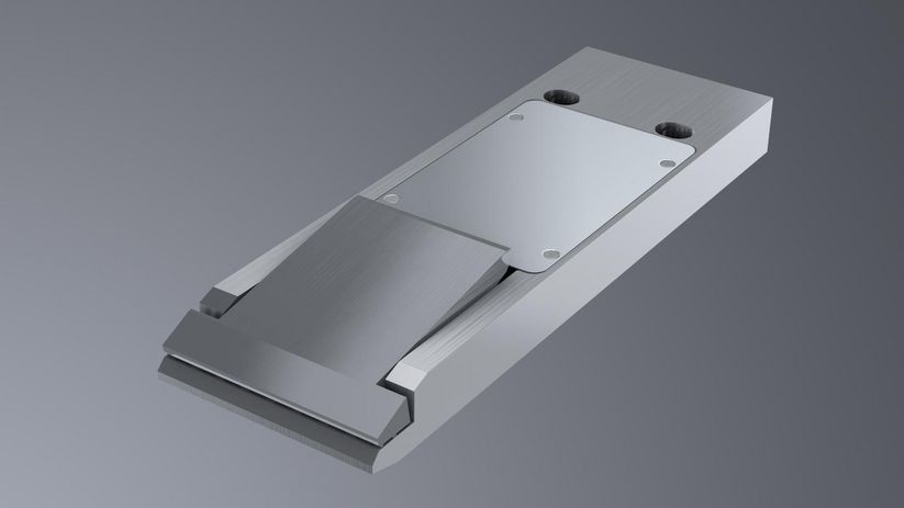

TruBend Center, ferramenta prensa-chapa bascular
Ferramenta prensa-chapa bascular (ENW)
Com a ferramenta de fixação giratória você também pode produzir perfis muito estreitos ou peças com conformações próximas às linhas de dobra. Se necessário, a máquina bascula as ferramentas automaticamente por cima. As ferramentas de fixação padrão existentes não precisam ser trocadas ou modificadas para esse fim. Isso evita restrições com contornos de dobra estreitos e trocas frequentes de ferramentas.
