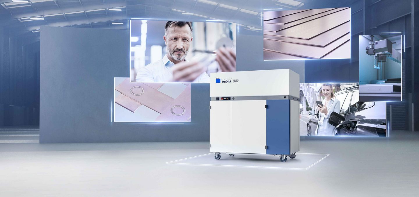

TRUMPF TruDisk 3022產品圖片
碟片式雷射機
採用綠光波長的TruDisk
立即以更高的雷射功率焊接高反射材料。憑藉TruDisk 3022,您可以獲得高達3 kW的雷射功率。

TruDisk 3022
雷射功率為3 kW的TruDisk 3022碟片式雷射器是目前性能最為強勁的綠光波長雷射器。同時,您將受益於8 mm * mrad的高雷射光束品質以及多達兩個輸出光路。連續波雷射器最優適合穩定的導熱焊接和深熔焊以實現一貫的焊接熔深。為此,它以高進給速度作業,完全不受表面品質影響。
