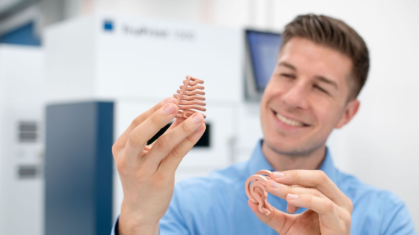

Kupferdruck mit TruPrint 1000
Mit einem grünen Laser und der TruPrint 1000 druckt TRUMPF auf der Formnext Reinkupfer und Gold.

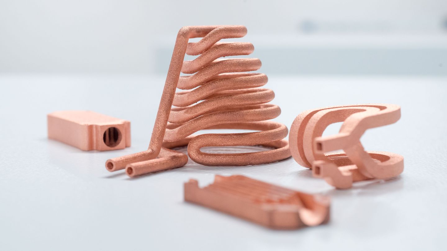

3D-gedruckte Bauteile aus Reinkupfer
Der Druck von Reinkupfer ist zum Beispiel für den Maschinen- und Anlagenbau interessant.

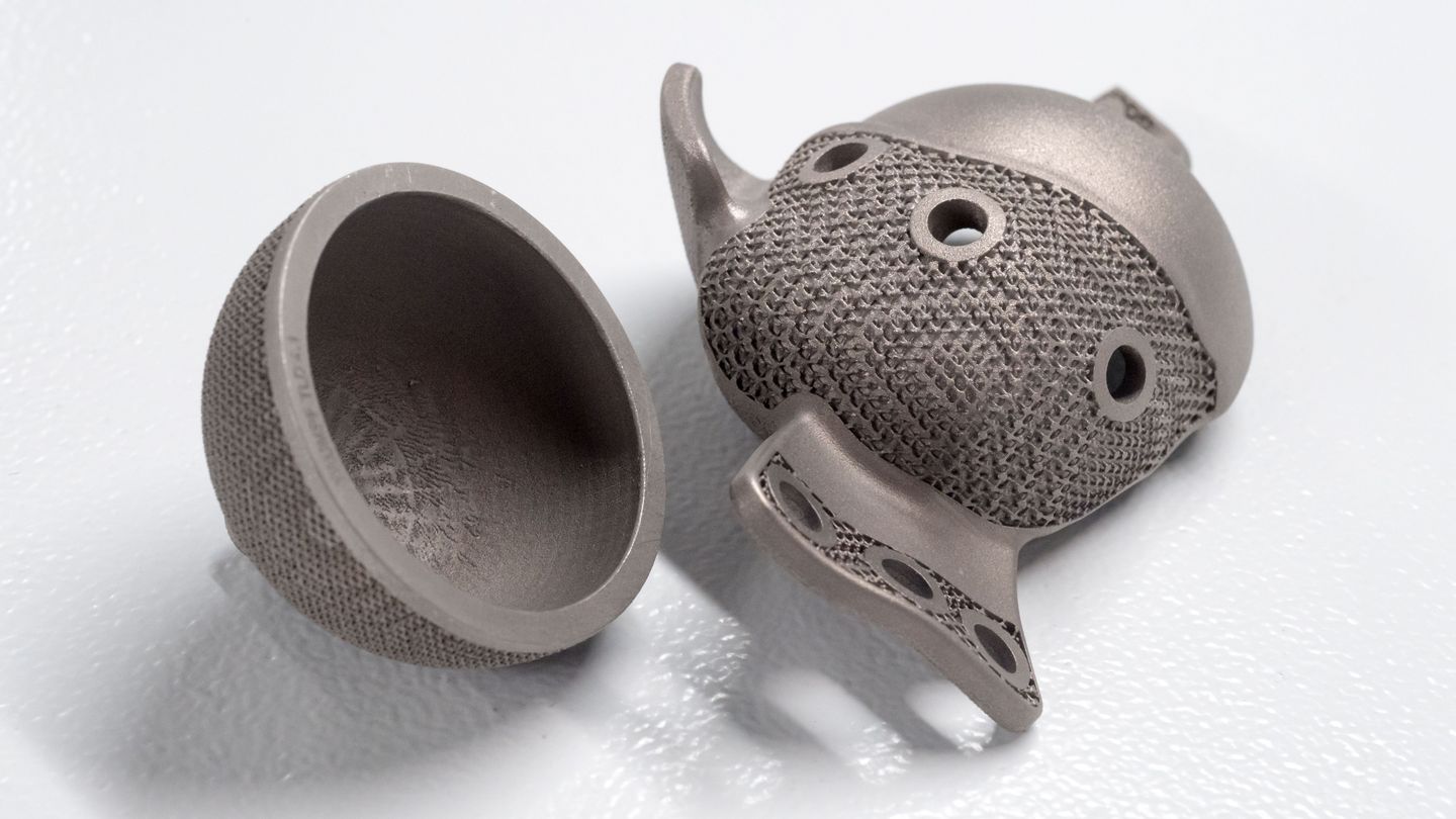

3D-gedruckte Bauteile für die Medizintechnik
Die Substratplatte des 3D-Druclers TruPrint 5000 lässt sich auf 500 Grad vorheizen. Das ermöglicht es, Titanlegierungen ohne Risse und Verzüge zu drucken. Davon profitiert unter anderem die Medizintechnik.
