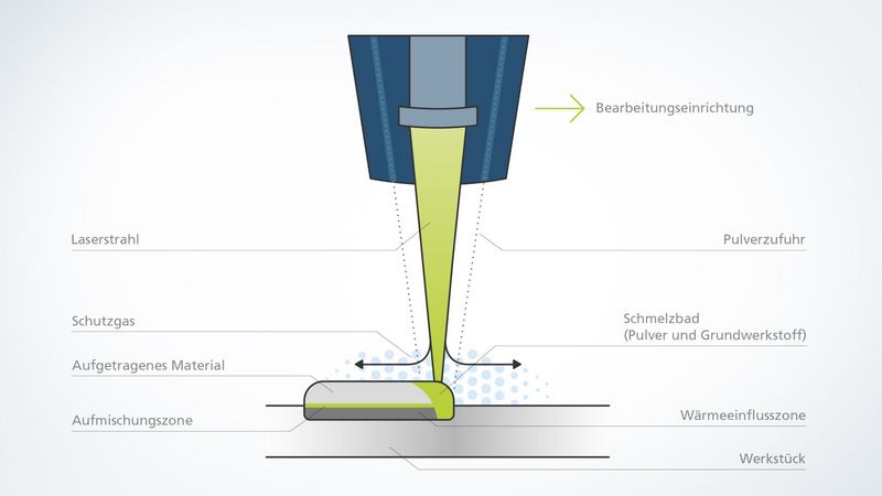

Wie funktionieren Laserauftragschweißen und Highspeed-Laserauftragschweißen?
