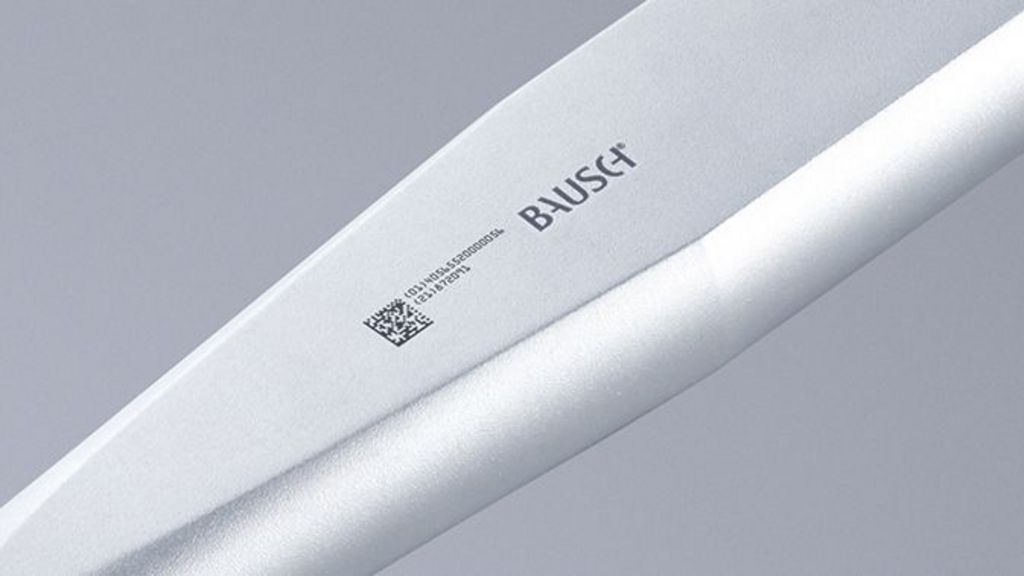

Nahaufnahme Oberflächenstruktur Blackmarking
Black Marking – Dauerhafte, tiefschwarze und korrosionsbeständige Markierungen
Black Marking ist ein Verfahren in der Laserbearbeitung, das zu einer äußerst dunklen, kontrastreichen Beschriftung der Oberfläche ohne Abtrag des Materials führt. Extrem kurze Laserpulse führen auf der Oberfläche zu Strukturen im Nanometerbereich. Die mikrostrukturierte Oberfläche sorgt dafür, dass die Streuung des Lichts reduziert wird und eine permanent tiefe und blickstabile Schwärzung der Markierung entsteht. Sind die zu dieser Beschriftung genutzten Laserpulse ultrakurz, bleibt die Farbänderung in bestimmten Parameterbereichen zudem korrosionsbeständig. Der Grund: Durch den Einsatz der Ultrakurzpulslaser ist die Wärmeeinflusszone äußerst klein und damit verbleibt ausreichend freies Chrom auf der Oberfläche, sodass sich eine selbstheilende Oxidschicht bilden kann.

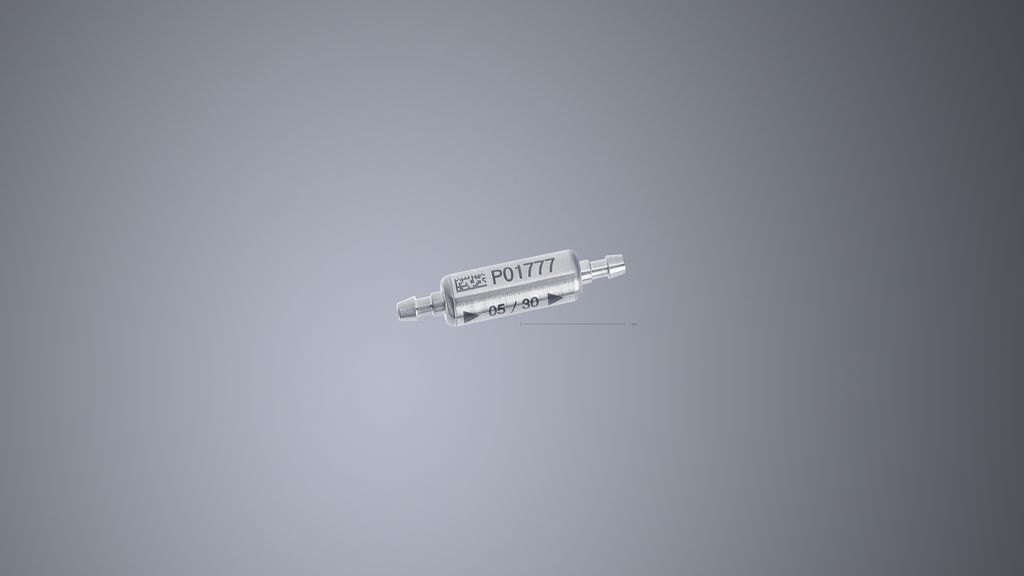

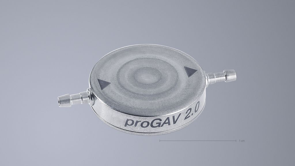

Blackmarking auf einem medizinischen Ventil mit TRUMPF Produkten
Ventil zum Druckausgleich im Gehirn
Dauerhaft gut lesbare Markierungen sind für die eindeutige Identifizierung und Rückverfolgbarkeit von Implantaten elementar wichtig. Der abgebildete Schand wird zur Behandlung des Hydrocephalus ("Wasserkopf") eingesetzt und leitet das überschüssige Hirnwasser von den Ventrikeln unter der Haut ab bis in den Bauchraum.
