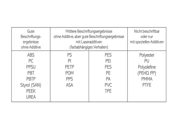

Welche Kunststoffe können mit dem Laser markiert werden?
TRUMPF marking lasers: overview markable plastics
Mit Nanosekundenlasern erzielen Sie je nach Kunststoff, der eingesetzten Laserwellenlänge und Additive unterschiedlich gute Beschriftungsergebnisse. Um eine hohe Lesbarkeit und Beschriftungsqualität zu erzielen, empfiehlt es sich, einigen Industriekunststoffen lasersensitive Additive hinzuzufügen. Die Eigenschaften der Kunststoffe bleiben dabei weitgehend erhalten.
Die Laserwellenlänge spielt je nach Anwendung eine wichtige Rolle bei der Beschriftung von synthetischen Werkstoffen. Die Materialpalette der gut beschriftbaren Kunststoffe erweitert sich, wenn frequenzverdoppelte (532 nm, grün) oder -verdreifachte Festkörperlaser (355 nm, UV) mit verwendet werden. Diese erzielen oft bessere Ergebnisse als Standardsysteme mit einer Wellenlänge von 1.064 oder 1.030 nm.

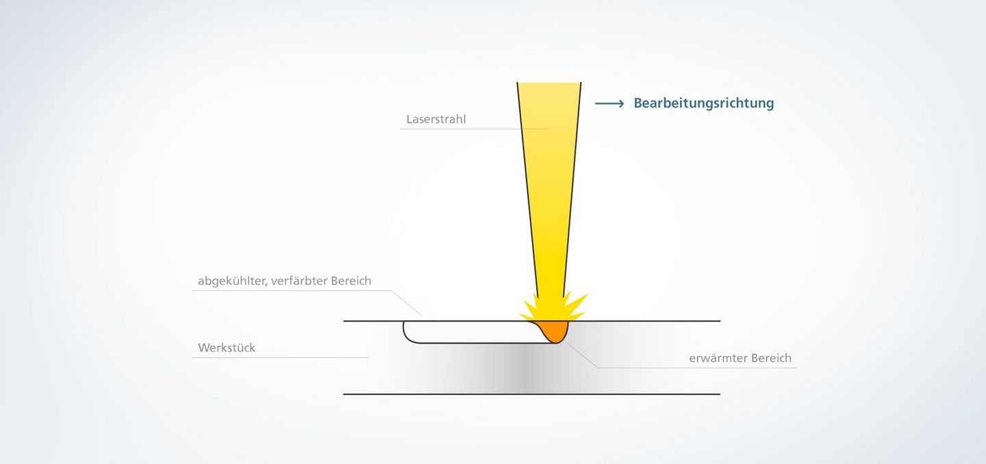

Arten des Markierlasereinsatzes bei Kunststoffen
Farbumschlag: Verfahrensskizze
TRUMPF Anwendung Anlassen Markierlaser
Die Lasermenge ändert gezielt einzelne Moleküle und führt damit einen Farbumschlag herbei.

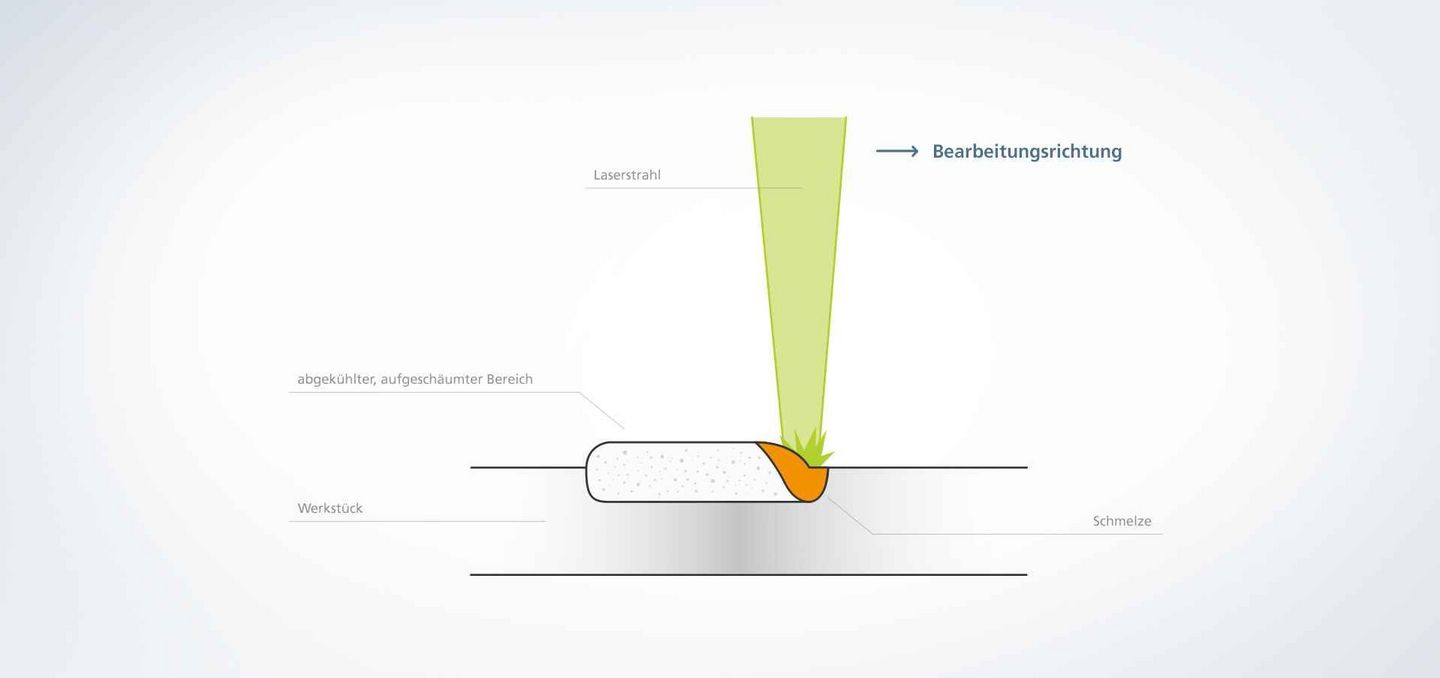

Aufschäumen: Verfahrenskizze
TRUMPF marking laser application foaming scheme
Beim Aufschäumen entstehen erhabene Markierungen
