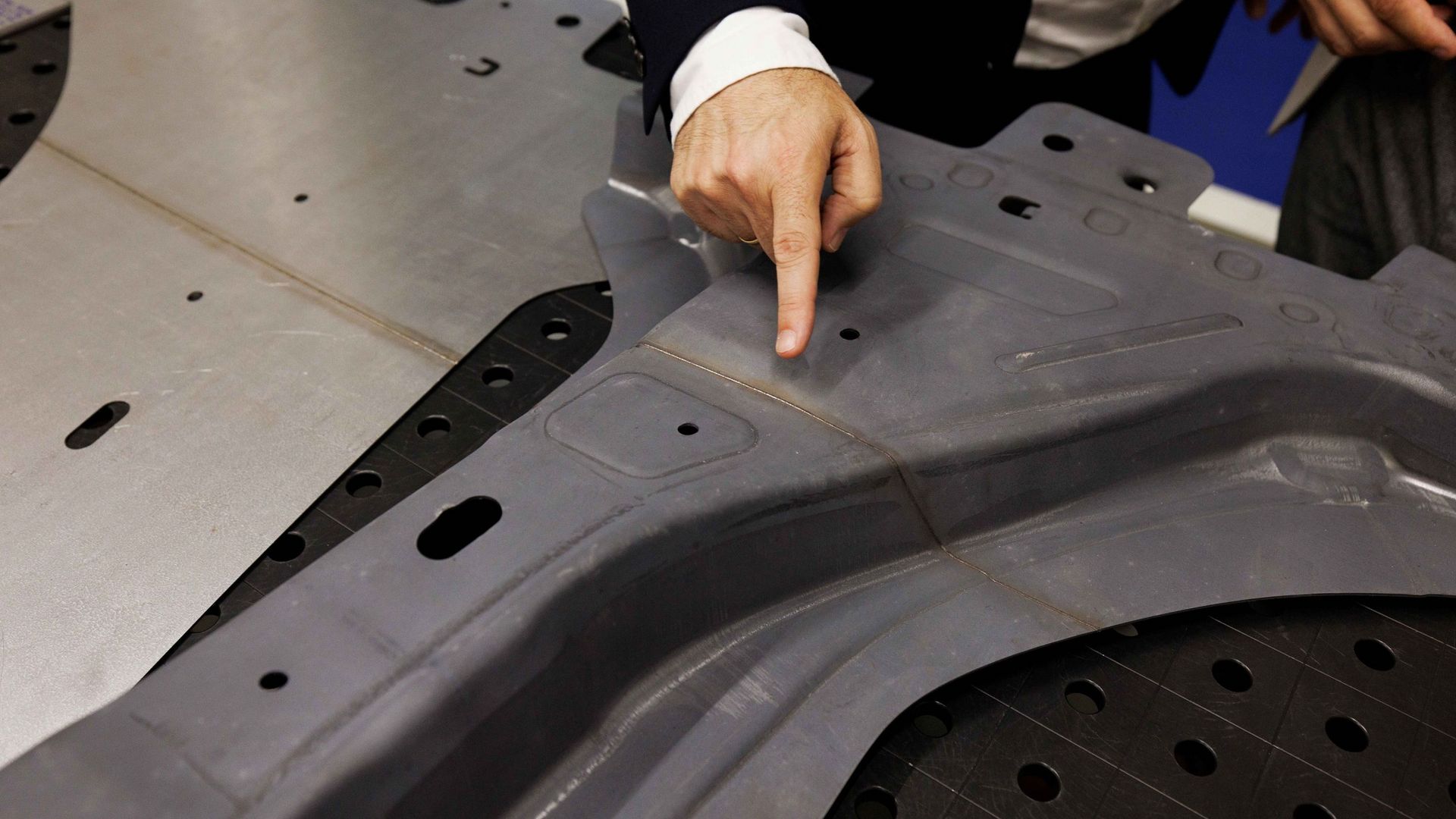

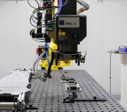

Auf der Grundlage der von Gestamp entwickelten Laserschweißinnovation G-Weld machte sich TRUMPF an die Arbeit. G-Weld® wurde von Gestamp entwickelt, um das traditionelle Punktschweißen bei Patch- und Overlap-Zuschnitten zu ersetzen. Eine G-förmige Schweißnaht ermöglicht bis zu fünfmal schnellere Schweißgeschwindigkeiten und verbessert die Produktionseffizienz und -qualität erheblich. „Dieser Zeitgewinn wäre allerdings schnell verpufft, wenn wir die Aluminium-Silizium-Beschichtung vor dem Schweißen mit dem Laser in einem vorgelagerten Prozess hätten entfernen müssen“, erklärt Ferrandez. Die Lösung: Strahlformung – im Falle von Gestamp mithilfe der Option Multifokus. Dabei wird der Laserstrahl in vier Einzelstrahlen mit etwa gleicher Intensität aufgeteilt. Alle vier Teilstrahlen verfügen über einen Kern- und einen Ringstrahl. „Dadurch, dass nicht nur ein Strahl, sondern gleich vier auf das Schmelzbad einwirken, gelingt eine homogene Durchmischung der beiden Materialien. Die Bildung unerwünschter Gefügezustände kann so verhindert werden“, erklärt Marc Hummel, Global Business Development Manager für Mobility-Applikationen bei TRUMPF. „Die zusätzliche Energie des Ringstrahls verhindert darüber hinaus die Bildung von Spritzern.“ Das Ergebnis: Eine feste Schweißnaht, die auch den hohen Crashtest-Anforderungen der Automobilindustrie standhält.
Umsetzung
In der Entwicklungsphase arbeiteten die TRUMPF Experten zunächst mit Werkstoffen, die Gestamp zur Verfügung stellte. Im weiteren Verlauf kamen echte Bauteile zum Einsatz und schließlich ganze Karosserien, die bei Gestamp realen Crashtests ausgesetzt wurden. „Die Arbeit hat sich gelohnt“, so Ferrandez und fasst zusammen: „Die neue Schweißstrategie bietet gleich mehrere Vorteile. Zum einen sparen wir Kosten bei der Produktion und Ausrüstung – also etwa Montagerobotern und die vereinfachte Montage reduziert die Komplexität in der Endfertigung. Zusätzlich erhöhen wir durch die schnellere Schweißgeschwindigkeiten unsere Produktivität und dies bei einer verbesserten Schweißnaht-Qualität.“ Und es gibt noch ein weiteres wichtiges Plus: Der Laser bietet nicht nur eine bessere Zugänglichkeit, er ermöglicht durch das einseitige Schweißen auch den Vorteil, der als „halb sichtbare Oberfläche“ bezeichnet wird. Die Naht ist von der Bauteilunterseite her nicht mehr zu erkennen und kann direkt lackiert werden. Vor der Einführung des neuen Prozesses wurde bei Gestamp die Validierungsphase eingeleitet. „Sobald diese interne Validierung abgeschlossen ist“, so Ferrandez, „rollen wir die Technologie in allen unseren Betrieben aus.“

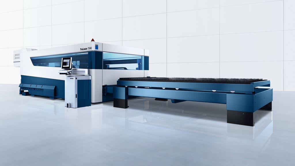

TruLaser 7040, hochgenaue Maschine für die Serienproduktion
TruLaser Cell 7040
Mit dem Lasersystem TruLaser Cell 7040 sind Kunden perfekt ausgerüstet – egal, ob zwei- oder dreidimensionale Bauteile oder Rohre bearbeitet werden sollen. Bediener können flexibel zwischen Schneiden, Schweißen und Auftragsschweißen wechseln. Der modulare Aufbau der Maschine sowie die Möglichkeit der individuellen Anpassung und Nachrüstung erlauben es die TruLaser Cell 7040 optimal auf ein sich verändertes Produktionsumfeld anzupassen und damit flexibel auf sich ändernde Kundenanforderungen zu reagieren.

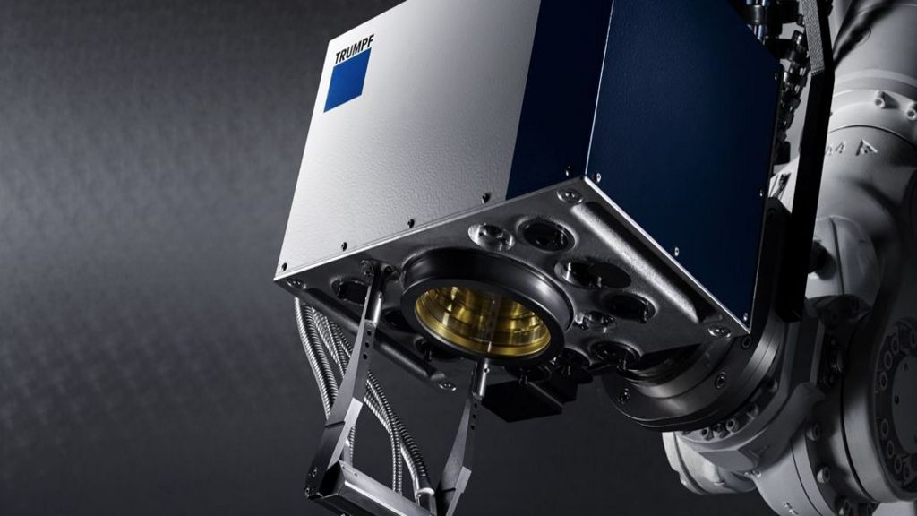

Die programmierbaren Fokussieroptiken der Reihe PFO sind Scanneroptiken zum Remoteschweißen- und Schneiden. Mit Hilfe von zwei Spiegeln lässt sich der Laserstrahl an jede vorgegebene Position innerhalb des Bearbeitungsfeldes oder -raumes positionieren oder auf beliebigen Nahtgeometrien führen. Diese können damit geschweißt werden, ohne dass sich das Werkstück oder die Fokussieroptik bewegen. Es wird kein Schutz-/ Prozessgas benötigt.
