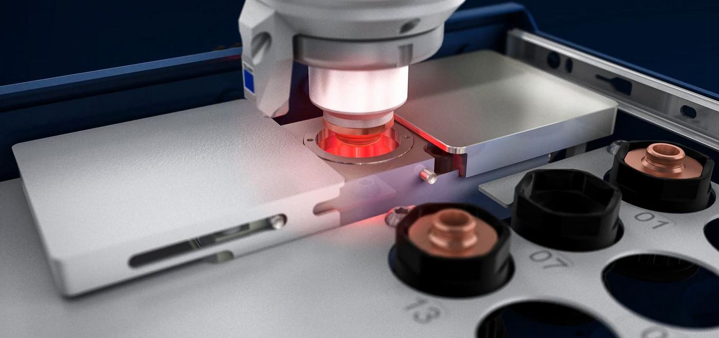

Der Schneidprozess wird von oben mit einem Blick durch die Kupferdüse in Echtzeit überwacht. Die Sensorik beobachtet den Schnittspalt, ermittelt den optimalen Vorschub und regelt bei Bedarf nach – und das viele hundert Mal pro Sekunde. Schnittabbrüche durch Materialunterschiede wie Blechdickenschwankungen, Rost oder Lackverunreinigungen werden so minimiert. Im Falle eines drohenden Fehlschnitts sorgt Active Speed Control dafür, dass die Maschine stoppt. Die Software TruTops Monitor informiert den Bediener umgehend, dass er eingreifen muss. Daneben reduziert Active Speed Control die Grat- und Schlackebildung. Die minimierte Ausschussquote führt zu sinkenden Teilekosten.

Ein Teil unserer Vision ist bereits Realität. Intelligente Assistenzsysteme beim Laserschneiden entwickeln beispielsweise Abarbeitungsstrategien, die Kollisionen mit kippenden Teilen vermeiden oder die Nachproduktion von Teilen aus Restgittern erleichtern. Auch Düsen werden automatisch inspiziert und bei Bedarf ausgewechselt. Der Anteil an Maschinenfunktionen, die Prozesse selbstständig steuern, steigt kontinuierlich.
Ein wichtiger Meilenstein auf dem Weg zur Autonomen Maschine ist die neu entwickelte adaptive Vorschubregelung Active Speed Control. Das System blickt durch die Düse in den Schnittspalt, überwacht den Schneidprozess und regelt selbstständig die Vorschubgeschwindigkeit. Selbst wenn die Blechdicke innerhalb einer Tafel variiert oder Qualitätsschwankungen wie Rost und Lackreste das Blech beeinflusst haben, stellt das System den richtigen Vorschub beim Brenn- und Schmelzschnitt sicher. Die Datenanalyse ermöglicht einen stabilen und schnellen Schnitt. Schneidunterbrechungen können so vermieden werden, was den Teileausschuss deutlich reduziert. Auch der Bediener wird entlastet. Er kann jederzeit die wichtigsten Prozessparameter sowie ein Live-Bild durch die Düse abrufen und wird aktiv informiert, falls ein Eingreifen erforderlich ist. Bisher notwendige Tapeshots gehören der Vergangenheit an.
