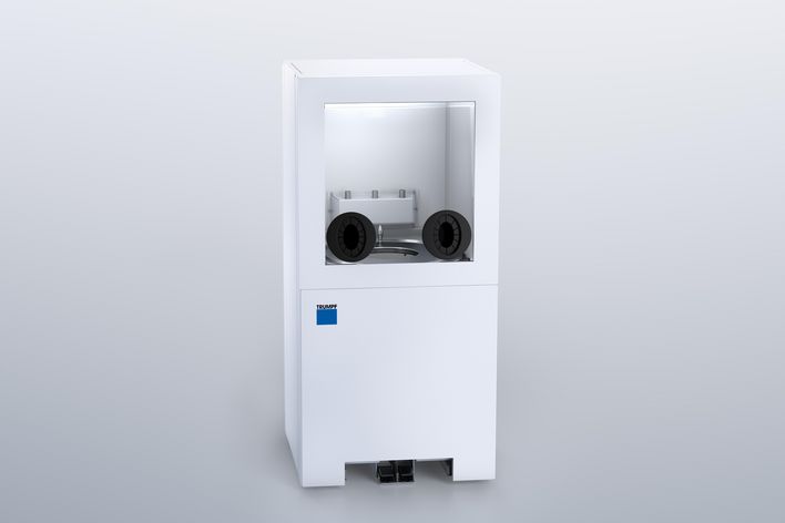

Station d'extraction
À l'aide de notre station d'extraction avec levage hydraulique et axe de rotation et de pivotement manuel, vous pouvez éliminer la poudre des composants à l'extérieur de la machine en toute sécurité. Vous bénéficiez ainsi non seulement d'une grande disponibilité de la machine, mais aussi d'un haut degré de nettoyage de la tâche de construction grâce au support vibratoire - même avec des composants à géométrie complexe. La présence requise de l'opérateur en est réduite. En option, nous proposons également l'élimination de la poudre sous gaz de protection, y compris le contrôle et la surveillance du flux de gaz de protection.
Station d'alimentation
L'élément station d'alimentation permet de charger un nouveau lot de poudre métallique dans le circuit d'impression 3D en préservant l'opérateur de tout contact avec le matériau. Les composants peuvent en outre être séparés du lit de poudre en dehors de la machine sans contact avec la poudre, ce qui améliore la disponibilité de la machine. Grâce au principe des cylindres interchangeables des machines TruPrint (TruPrint 3000 et TruPrint 5000), le cylindre de construction peut être simplement conduit dans le séparateur de poudre immédiatement après le processus LMF. Même des composants complexes peuvent être nettoyés simplement grâce à des buses d'aspiration optimisées en fonction des besoins, commandées par l'intermédiaire de gants. Tout contact direct avec la poudre est ainsi évité. Avec son cylindre de construction rotatif et son entraînement de levage électrique, la station offre en outre une accessibilité parfaite.
