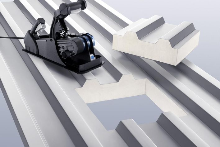

Mit dem Panel Cutter TruTool TPC 165 trennen Sie Sandwich-Paneelen bis zu einer Dicke von 165 mm. Mit dem Eintauchmechanismus des Schwerts stellen Sie maßgenaue und rechtwinklige Innenausschnitte und Ausklinkungen her. All dies in einem Arbeitsgang. Die Maschine ist ohne Voreinstellungen einsatzbereit. Einfach die korrekte Schwertposition wählen und mit dem Schneiden beginnen. Dabei schneidet der TruTool TPC 165 Paneelen unabhängig davon, ob die Oberfläche plan, trapez- oder wellenförmig ist.
Rechtwinklige Schnitte
Schwenkbares 90° Schwert, geeignet für rechtwinklige Ausschnitte bis 165 mm Tiefe.
Einmalig
Dank Eintauchmechanismus starten Sie an jeder beliebigen Stelle der Paneele.
Bis zu vier Meter pro Minute
Sie schneiden das Ober- und Unterblech in einem Arbeitsgang und ohne Nacharbeit.
Kompakt und leicht
TruTool TPC 165 wiegt nur 9,6 kg und basiert auf einer stabilen und leichten Blechkonstruktion.
Durch eine Fixierung des Schwertes kann eine, der Schneideaufgabe entsprechende Schnitttiefe, eingestellt werden. Zur Auswahl stehen dafür 13 Positionen von 0° - 90°. Das Resultat: Eine exakte und gleichbleibende Schnitttiefe ohne Nacharbeit. Dies selbst bei Schneidaufgaben, bei denen die Durchtrennung der unteren Blechseite nicht gewünscht ist.
Einmalig
Mit dem TruTool TPC 165 stellen Sie maßgenaue Innenausschnitte und Ausklinkungen mühelos her. Dies ist in einem Arbeitsgang und ohne Wenden der Paneele möglich. Gut sichtbare Schneidmarkierungen sorgen für genaue Schnitte entlang der Schnittlinie. Zusätzliche Tischmarkierungen an der Maschine sind hilfreiche Orientierungspunkte für die Eintauchposition des Schwertes.
Einfacher Werkzeugwechsel
Das Auswechseln von Kette und Schwert geht einfach und schnell: Schutz­haube entfernen, Sägekette mit Schwert aus dem Kettenrad herausheben, neue Sägekette einlegen und spannen. Hilfreich und wertvoll ist der passende Kombischlüssel, der griffbereit in der Maschine steckt.
