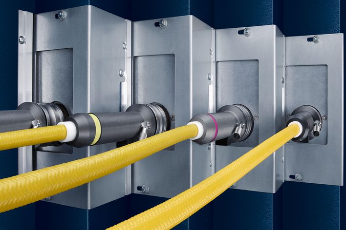

Unsere gepulsten Faserlaser TruPulse nano mit GTWave- und PulseTune-Technologie zählen zu den vielseitigsten Industrielasern im TRUMPF Portfolio. Diese Laser arbeiten im Nanosekunden-Pulsdauerbereich und werden in einer Vielzahl industrieller Anwendungen eingesetzt. Sie bieten Anwendern eine unübertroffene Flexibilität. Da sie zudem komplett wartungsfrei sind können Sie sich auf das Ergebnis konzentrieren, anstatt auf zeitaufwändige und kostspielige Wartungspläne.

S-Type (Single mode M2 <1,3): Erzeugt eine sehr feine Spotgröße (<20 Mikrometer) mit hoher Leistungsstabilität und großer Tiefenschärfe. Ideal für Anwendungen, die kleine Strukturgrößen erfordern.
Z-Type (M2 <1,6): Bietet höhere Spitzenleistung und Pulsenergie bei nur geringfügiger Zunahme der Spotgröße und guter Tiefenschärfe.
L-Type (Low Mode M2 1,6 - 2,0): Für allgemeine Markierungsanwendungen mit etwas größeren Spots und Merkmalen. Markierungen sind mit bloßem Auge erkennbar.
H-Type (High Mode M2 2,5 - 3,5): Bietet hohe Pulsenergien, Spitzenleistungen und noch größere Spots, ideal für breite Linien, Anwendungen mit gefüllter Schrift und eine große Flächendeckung.
M-Type – Multimode (M2 4,0 - 6,0): Höchste Pulsenergien und längere Pulsdauern optimal zum Schweißen und Reinigen.
