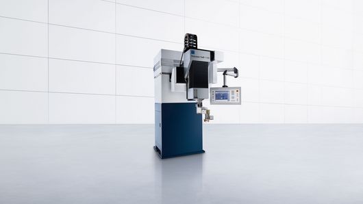

TruLaser Tube 5000
Das Flaggschiff für Profile bis 180 mm – höchst produktiv und effizient

RapidCut sorgt für höchste Dynamik und kürzere Teilezeiten
Integrierte Prozesse und höchster Durchsatz von Einzelteilen bis zur anspruchsvollen Serienfertigung!
Die TruLaser Tube 5000 nutzt die Stärken des Festkörperlasers wie keine Maschine vor ihr. Für Sie als Anwender bedeutet das kurze Bearbeitungszeiten für eine große Bandbreite an möglichen Rohren und Profilen. Die neueste Version der Maschine überzeugt noch mehr: Sie ist noch produktiver, bearbeitet noch schwerere Rohre und schneidet durch höhere Laserleistung dickeres Material. Überzeugen Sie sich selbst!
Stark reduzierte Teilezeiten
Dank RapidCut machen sich die hohen Vorschübe des Festkörperlasers bereits bei kleineren Konturen bemerkbar.
