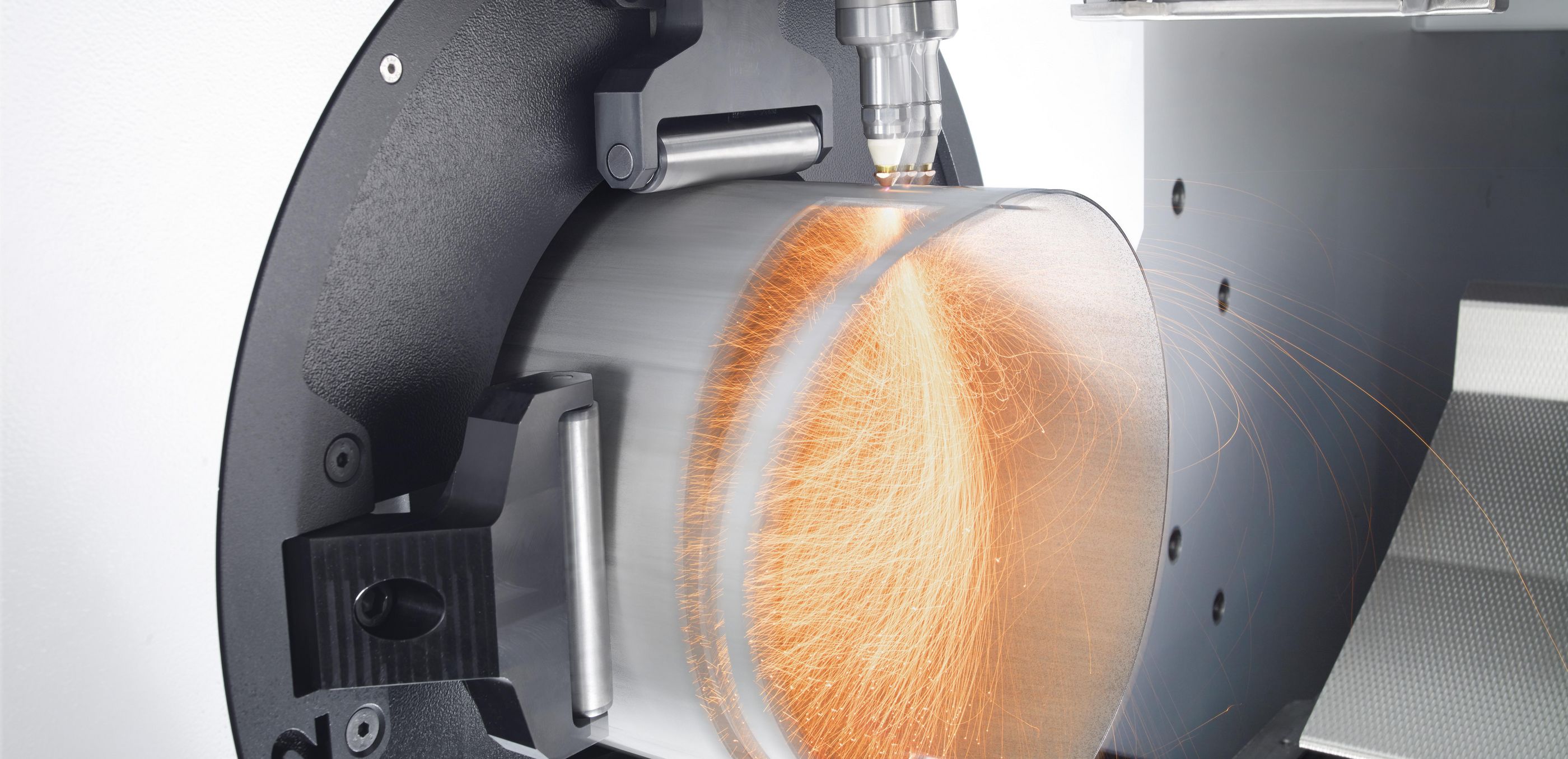

RapidCut sorgt für höchste Dynamik und kürzere Teilezeiten
Höchste Produktivität, nahtlose Prozessintegration und maximale Flexibilität für alle Anforderungen bis 254 mm Hüllkreis
Bei der TruLaser Tube 7000 fiber trifft der Festkörperlaser auf ein breites Bearbeitungsspektrum. Der Festkörperlaser steht für schnelle und flexible Bearbeitung. Dank RapidCut machen sich die hohen Vorschübe des Lasers bereits bei kleineren Konturen bemerkbar. Vor allem in dünnem Material bedeutet das ein enormes Plus an Produktivität für Ihre Fertigung. Das offene Maschinenkonzept macht die TruLaser Tube 7000 fiber optimal zugänglich beim Be- und Entladen. So ist die Maschine bereits effizient ab Losgröße 1. Dank der Central Link Schnittstelle ist die Maschine zudem für Industrie 4.0 bestens gerüstet.
Durchmesser bis zu 254 mm
Bearbeiten Sie Teile mit bis zu 254 mm Durchmesser und Wanddicken von bis zu 10 mm bei Baustahl.
9 kW Laserleistung für reduzierte Teilekosten
Mehr Output und Gewinn durch reduzierte Teilzeiten bei mittleren und großen Wandstärken.

TruLaser Tube 7000 fiber, RapidCut
RapidCut
Dank RapidCut machen sich die hohen Vorschübe des Festkörperlasers bereits bei kleineren Konturen bemerkbar. Vor allem in dünnem Material bedeutet das ein enormes Plus an Produktivität für Ihre Fertigung.
RapidCut
Durch RapidCut machen sich hohe Vorschübe des Festkörperlasers bereits bei kleineren Konturen bemerkbar. Vor allem in dünnem Material bedeutet das ein enormes Plus an Produktivität für Ihre Fertigung.
