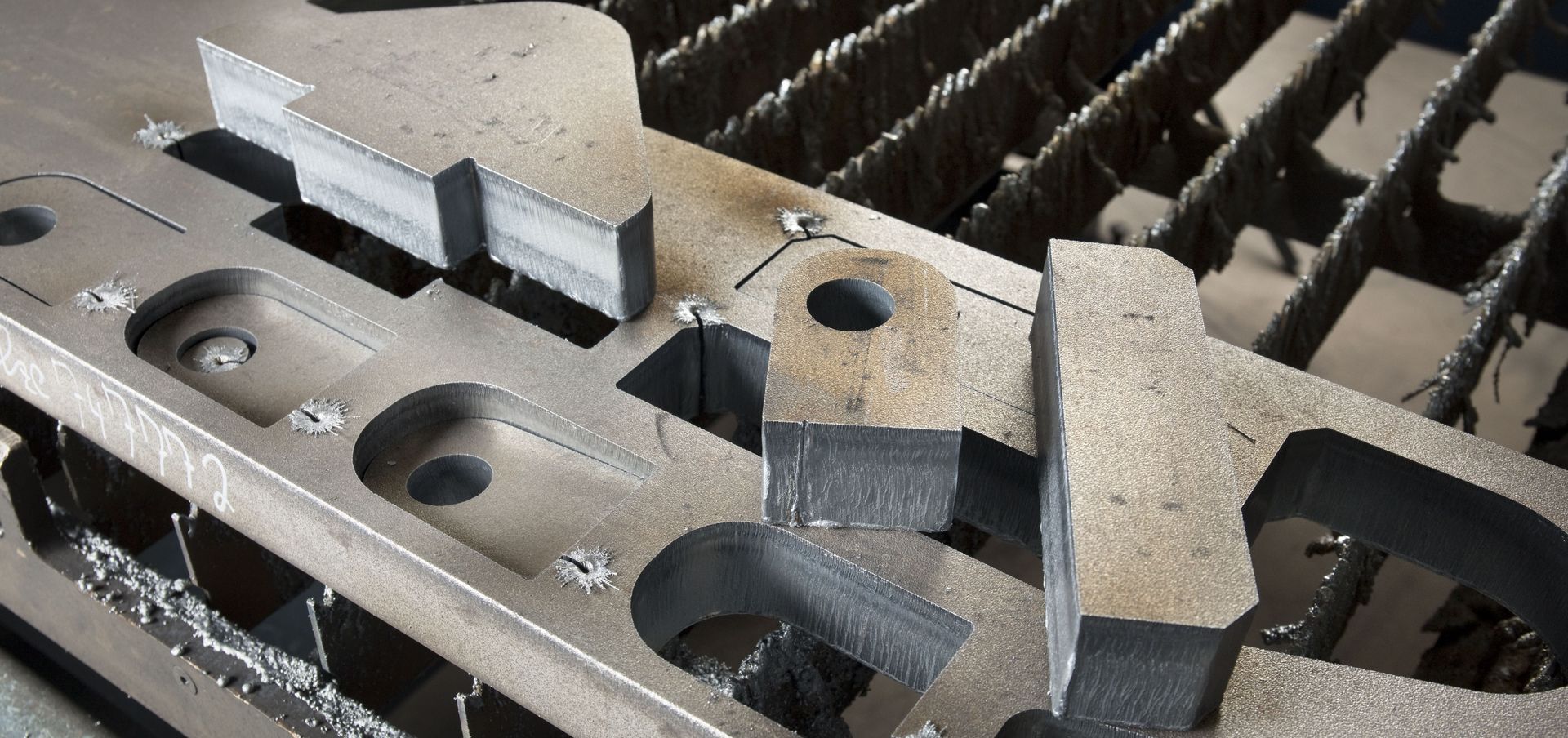

„Wir haben uns mit Brennschneiden einen Namen gemacht“, erzählt Krämer. Doch er weiß auch, dass leistungsfähige Laseranlagen beim Schneiden von dickem Material dem Brennschneiden in nichts nachstehen, und erkennt das Potenzial für sein Unternehmen.  Er liebäugelt mit der Laserschneidanlage TruLaser 5030 fiber von TRUMPF, die mit vollen 24 kW Laserleistung überzeugt. „Wir haben Kunden, die bis zu 50 Millimeter starke Bauteile mit Gewindebohrungen benötigen. Nach dem Brennschneiden mussten wir diese bislang aufwendig fräsen. Mit der 24-kW-Maschine können wir das in einer Aufspannung erledigen“, sagt er. Damit will er das eigene Leistungsspektrum erweitern. Er wendet sich an Felix Kuster, Gebietsverkaufsleiter von TRUMPF.

Mit der TruLaser 5030 fiber von TRUMPF lassen sich Bauteile bis zu 50 Millimeter nicht nur produktiv schneiden. „Wir können auch Gewindebohrungen, die wir beim Brennschneiden bisher aufwändig gefräst haben, in einer Aufspannung einbringen“, freut sich Martin Krämer. Das automatisierte Be- und Entladen von Blechen erleichtert die Arbeit der Mitarbeiter und bringt Ruhe in die Produktion.

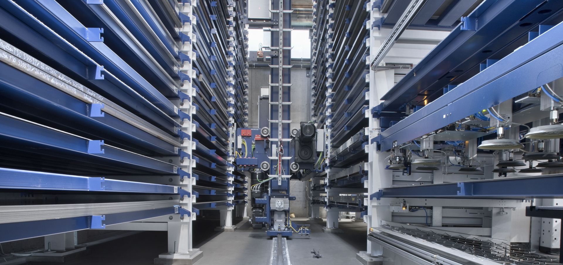

Dank des STOPA Lagers mit integriertem Bestandsmanagement steht das benötigte Material immer rechtzeitig bereit. Die Materialsuche entfällt und der Staplerverkehr wird minimiert.

Die TruLaser 5030 Fiber mit 24 kW ist mit einer Be- und Entladeeinheit LiftMaster Compact ausgestattet und an ein STOPA Lager angebunden. Die Materiallogistik läuft digital und weitgehend mannlos. Ein integriertes Bestandsmanagement sorgt dafür, dass das richtige Blech zur richtigen Zeit bereitsteht. Die Materialsuche entfällt, der Staplerverkehr wird minimiert. Das bringt Ruhe in die Produktion und erhöht die Arbeitssicherheit: keine schwebenden Lasten und eine ergonomischere Handhabung großer Tafeln.
