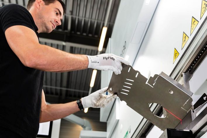

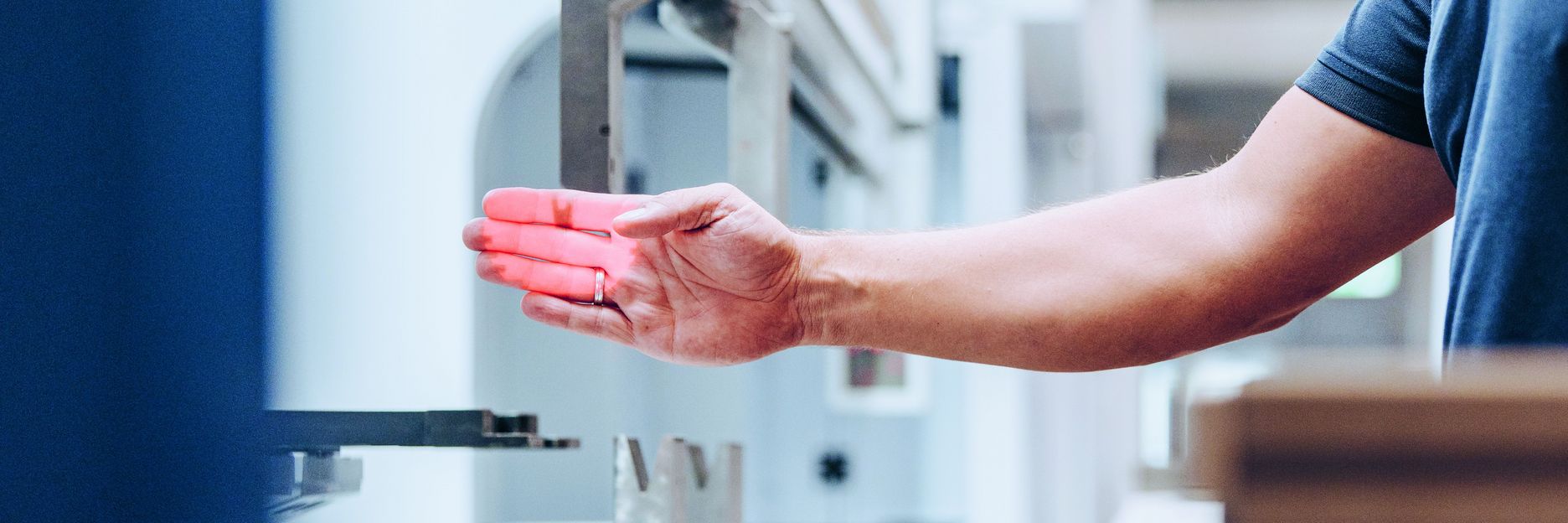

TRUMPF in Ditzingen, Customer Center – eine TruBend 5230 biegt ein mehrere Millimeter dickes Edelstahlblech mit 230 Tonnen Presskraft, als wäre es wachsweich. Andreas Kuch, Maschinenbediener bei TRUMPF, hat das Blech präzise zwischen die Biegewerkzeuge platziert und startet die Maschine. Plötzlich stoppt die TruBend. Kuch war mit der Hand zu nah an ein Biegewerkzeug geraten. Der BendGuard, ein integriertes Lasersicherheitssystem, erkennt die Gefahr und schaltet die Maschine in Sekundenbruchteilen ab. Dies ist ein Beispiel für ein Sicherheitssystem, das dafür sorgt, dass TRUMPF Maschinen weltweit sicher arbeiten.

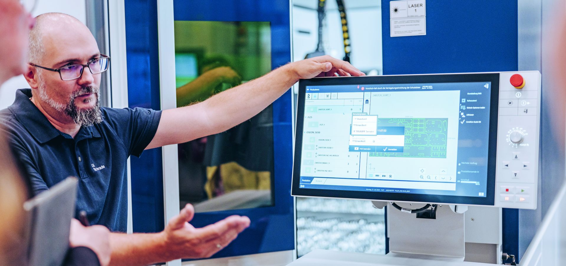

Bedienpanel: Vorführtechniker Uli Schrade demonstriert am Display, wie alle Sicherheitsparameter auf einen Blick sichtbar sind – bevor der Laser sicher starten kann.

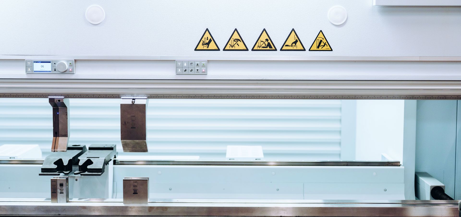

BendGuard: Die Sicherheitshinweise hat der Maschinenbediener direkt im Blick, die Technik des BendGuard dagegen ist unsichtbar – schaltet die Maschine aber im Fall eines Falles in Sekundenbruchteilen ab.

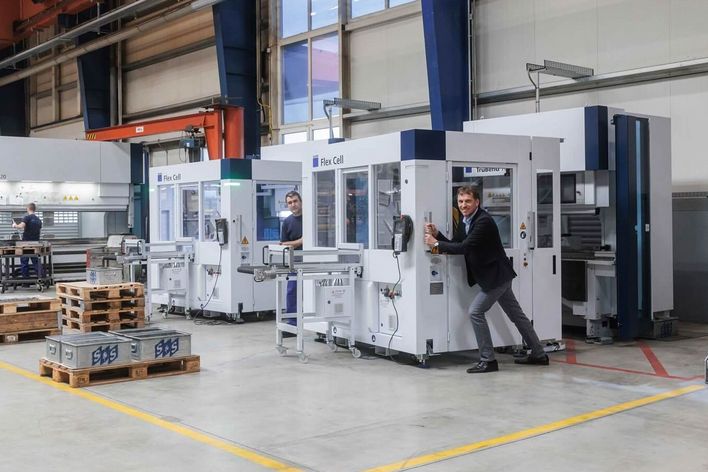

Zurück in Ditzingen bei TRUMPF. In einer TruLaser 5030 sprühen Funken, der Laserstrahl schneidet millimetergenau durch ein Blech. Uli Schrade, Vorführtechniker, rüttelt an der Tür zum Innenraum – sie bleibt verschlossen. Versuchte er, sie mit Gewalt aufzustemmen, würde die Maschine sofort abschalten. Türschalter verhindern den Betrieb. Betritt jemand den separat abgesicherten Gefahrenbereich, in dem eine Automatisierung ihre Arbeit macht, schaltet sich diese sofort dank Türschalter, Lichtschranken oder vergleichbaren Maßnahmen ab. Und wer durch das Glas in der Tür dem Laser beim Schneiden zusieht, muss sich keine Sorgen um sein Augenlicht machen: Spezielle Laserschutzscheiben sorgen für Laserklasse 1 und schützen die Augen vor Schäden.

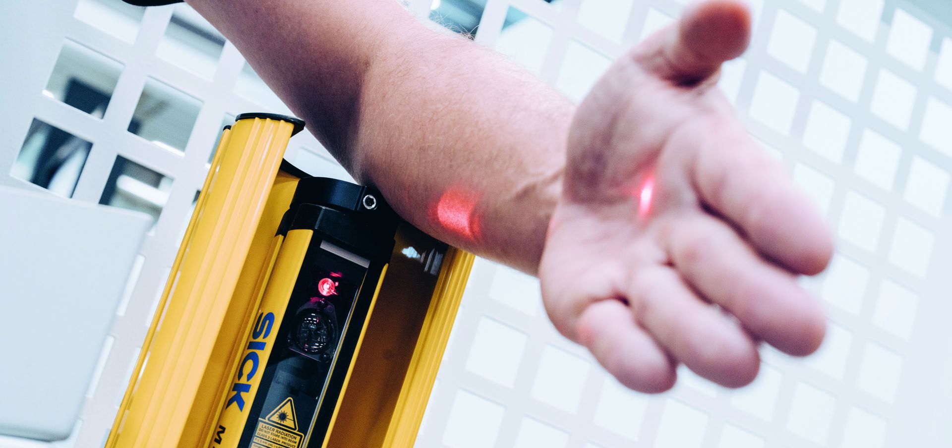

Produktionssicherheitsexpertin Sonja Pfenninger von TRUMPF verweist auf weitere unsichtbare Sicherheitsvorkehrungen: Eine Absauganlage entfernt gesundheitsschädliche Stäube in Sekunden. Komplexe Lichtschrankensysteme unterteilen die Anlage in separate Gefahrenbereiche – so kann der Bediener sicher und komfortabel arbeiten. Und für bestimmte Eingriffe ist eine bewusste Quittierung der Sicherheitseinrichtungen erforderlich, etwa durch gezieltes Betätigen von Pedalen und Tasten.

Lichtschranken: Ein ganzes Netz von unsichtbaren Lichtschranken sorgt dafür, dass TRUMPF Maschinen nur dann laufen, wenn sich niemand in den Sicherheitsbereichen aufhält.
