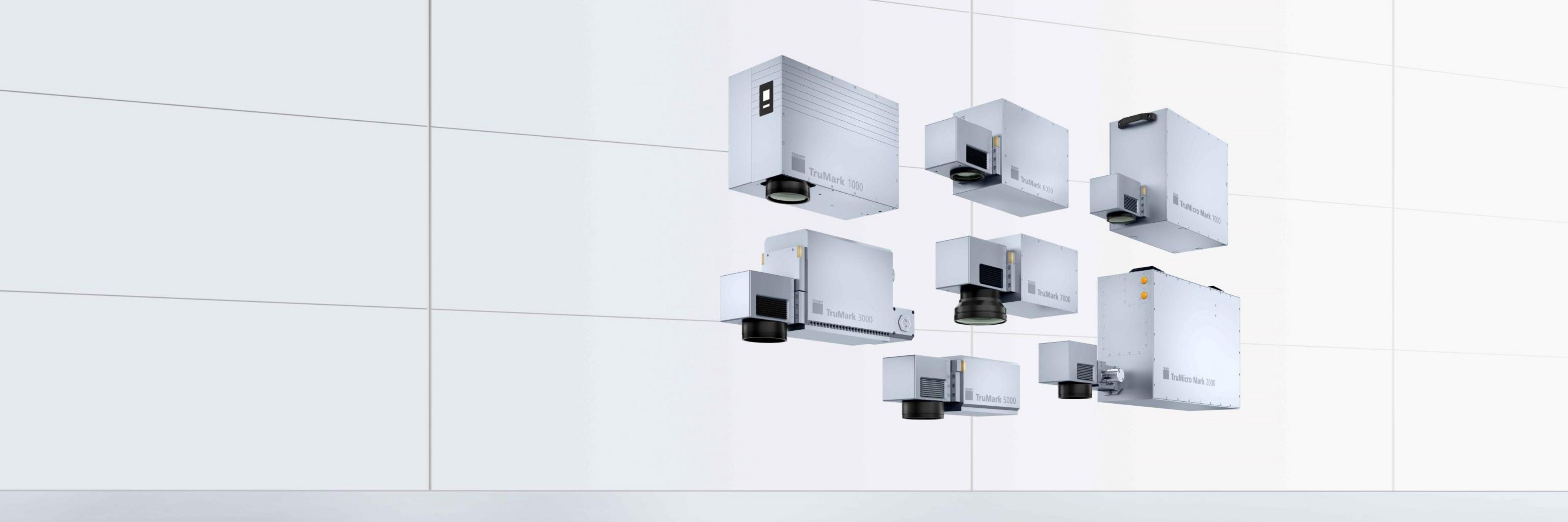

TruMark Faserlaser
Unsere Allrounder für Markier- und Oberflächenbearbeitung

Schlüsselfertige Faserlaser
Unser TruMark Faserlaser-Portfolio steht für schlüsselfertige Komplettsysteme zum Markieren, Strukturieren, Reinigen, Mikroschneiden und -schweißen im mittleren und hohen Leistungsbereich. Sie erhalten ein Gerät, das optimal auf Ihre Produktion abgestimmt ist, inklusive aller Komponenten und Optionen, die Sie für die unkomplizierte Integration in die Fertigungslinie benötigen. Die Laser sind auf 24/7-Industrieanwendungen und eine lange Gebrauchsdauer ausgelegt. Konstant hohe Strahlqualität auch unter herausfordernden Bedingungen steigert das Tempo und den Output Ihrer Produktion.
