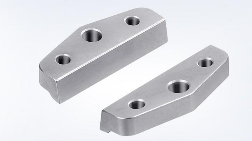

Kavis manevra özelliği yüksektir. 0,5 - 1,5 mm'ye kadar sac kalınlıkları içindir. Sol 45mm / sağ 80 mm
2 parça, vidalar dahil
