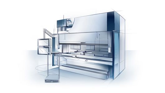

Bükme makineleri, teknoloji resmi
Bükme makineleri
Her bükme teknolojisi için, ihtiyaçlarınıza esnek şekilde uyum gösteren uygun bir bükme çözümü bulunur: Hem manuel, hem otomasyonlu olarak...
