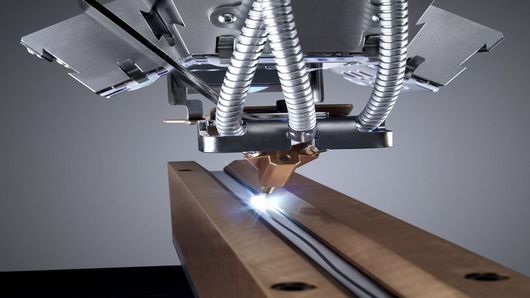

Crossjet bulunan odaklama tertibatı
Hava perdesi
Hava perdesi, lazer ışınına dik açıyla seyreden bir sıkıştırılmış hava akımıdır. Kirleri ve sıçramaları toplar ve böylece koruyucu camın daha uzun süre dayanmasını sağlar. Optik daha sağlam olur ve lazerli işlem daha güvenilir şekilde gerçekleştirilir.
MDE enjektörü (metal buharı etkisi enjektörü)
Kaynak sürecinizi daha verimli şekilde oluşturmak için, hava perdesine ek olarak MDE enjektöründen gelecek hava akımını da sürece dahil edin. Hava akımı, kaynaklama sırasında oluşan metal buharı birikimini ve dolayısıyla da malzeme içine uygulanan enerjiyi sabit bir seviyede tutar. Bu sayede kaynak derinliği stabilize edilerek, lazerle işlemenin hassas şekilde gerçekleştirilmesi sağlanır. Koruyucu camın daha uzun süreli kullanım ömrü, aynı zamanda maliyetlerinizi de düşürür.
Koruma gazı memesi
Koruma gazı memesi
Kaliteli kaynak sonuçlarının elde edilmesi için, koruyucu cam içine ayrı bir enjektörden uygulama yapılır. Bu sayede kaynak dikişi daha az oksitlenir. Farklı nozullar arasında seçim yapabilirsiniz: Perlatör nozul veya lineer nozul.
