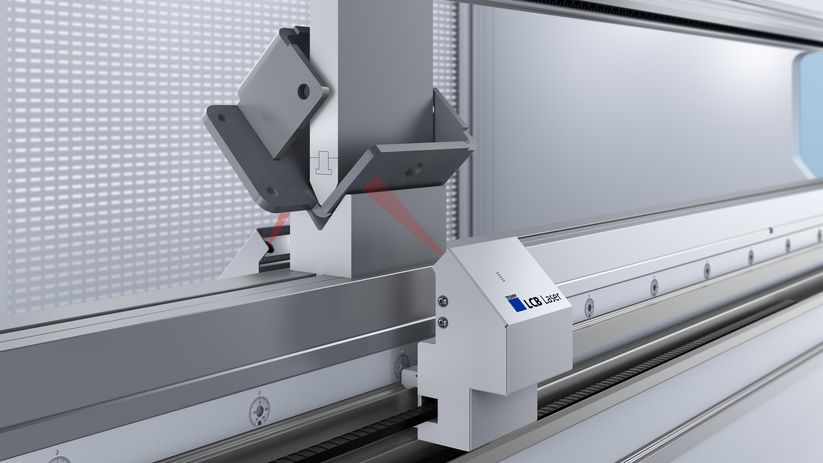

LCB (Laser Controlled Bending) açı ölçme sistemi
LCB (Laser Controlled Bending) açı ölçme sistemi, ilk parçadan itibaren kesin açı değerlerin elde edilmesini sağlar. LCB, sac üzerine bir lazer yansıtır ve kamera ile açıyı tespit eder, böylece ölçüm işlemi herhangi bir aşınma ve temas olmadan gerçekleştirilir. Bu sayede malzeme maliyetleri düşer ve verimlilik artar. Takımdan bağımsız yapıdaki bu sistem bir donanım eklentisi olarak temin edilir ve kullanımı son derece kolaydır.

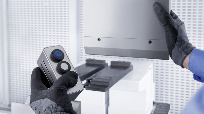

TruBend 8000 Serisi, MobileControl
MobileControl
Pratik ve mobil MobileControl kumanda ünitesini, üzerindeki mıknatıslar sayesinde üst koçlar gibi metalik yüzeylere istediğiniz gibi yerleştirebilirsiniz. Bu sayede en önemli fonksiyonlar her zaman elinizin altında olur ve gidip gelmekle zaman kaybetmezsiniz.

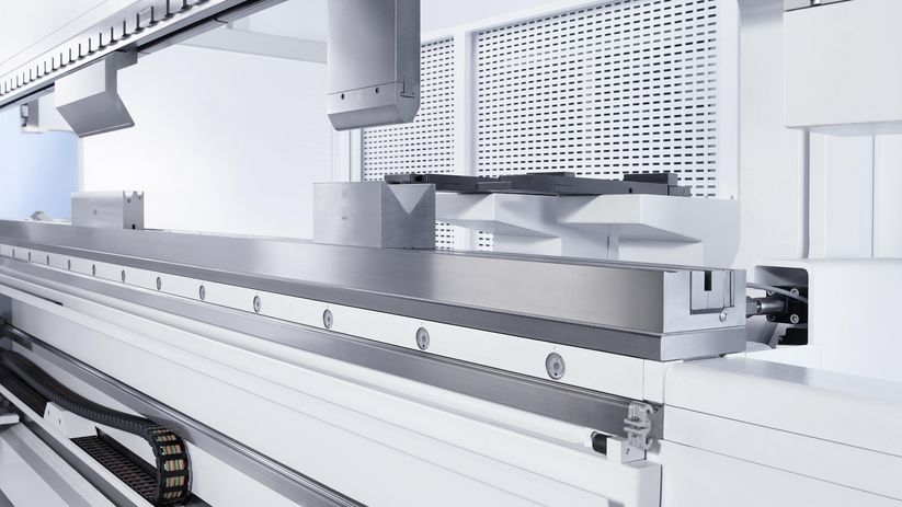

Dişi takım kaydırmalı TruBend 8000 Serisi
Dişi takım kaydırması
Dişi takım kaydırması özelliği ile, bir takımda iki farklı bükme işlemi gerçekleştirebilirsiniz. Bu sayede parça çeşitliliğini yükseltir, takımlama sürelerinden tasarruf eder ve yatırım maliyetlerini düşürürsünüz. Dişi takım kaydırması ayrıca, kıvırma gibi özel uygulamalar ile üretim yapılmasına da olanak sağlar.

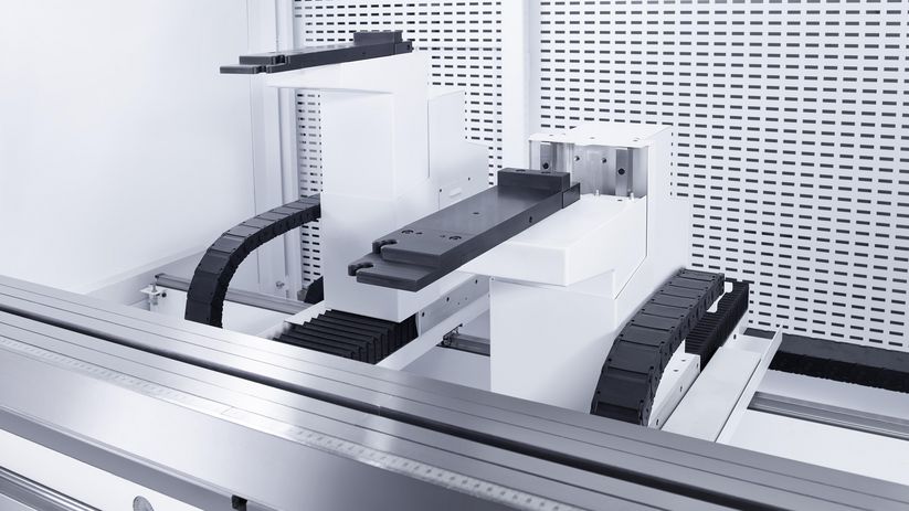

ToolShuttle
Takım deposu
Pratik takım deposu ToolShuttle, TruBend 8000 Serisi makinanızın hemen yanında yer alır. Takımlar değiştirme sırasında makina içine ve dışına kolayca itilir ve bu da özellikle ağır takımlarda zaman tasarrufu ve konfor sağlar. ToolShuttle içinde en az 60 m takım için yer vardır ve düzenli çalışmanıza da olanak sağlar.
