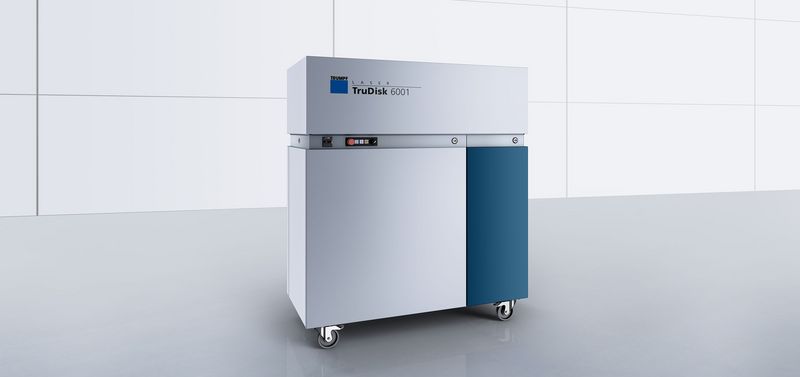

TruDisk 6001
TruDisk
Höchstleistung aus der Scheibe

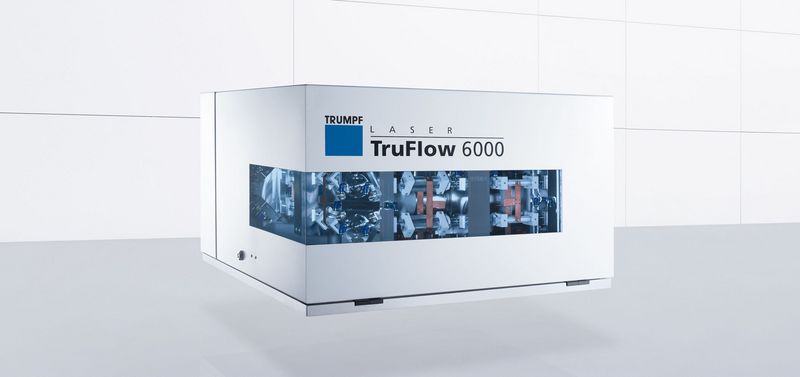

TruFlow, Zuverlässig, robust und vielfältig einsetzbar
TruFlow

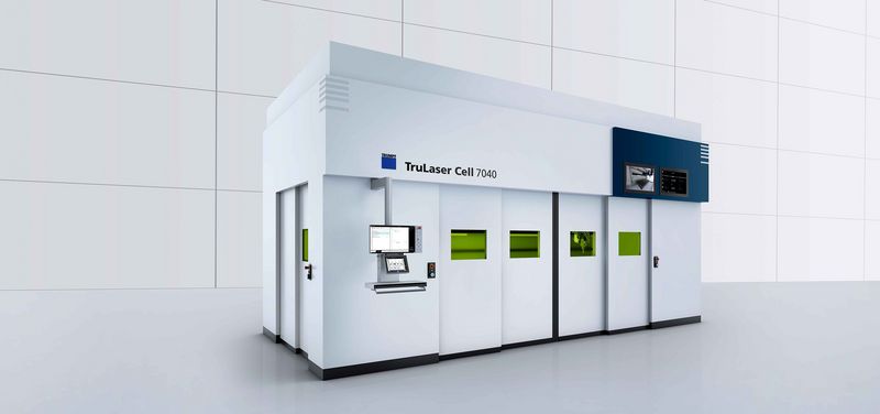

TruLaser Cell 7040
TruLaser Cell Serie 7000
Immer optimal ausgerüstet

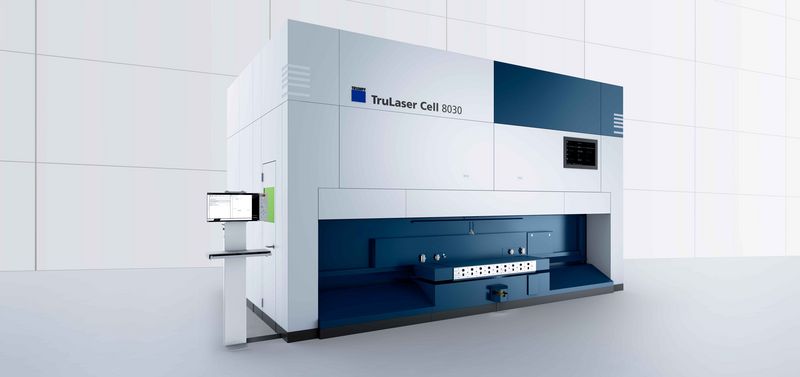

TruLaser Cell 8030, Das Bewährte noch besser
TruLaser Cell 8030
Das Bewährte kompromisslos besser
