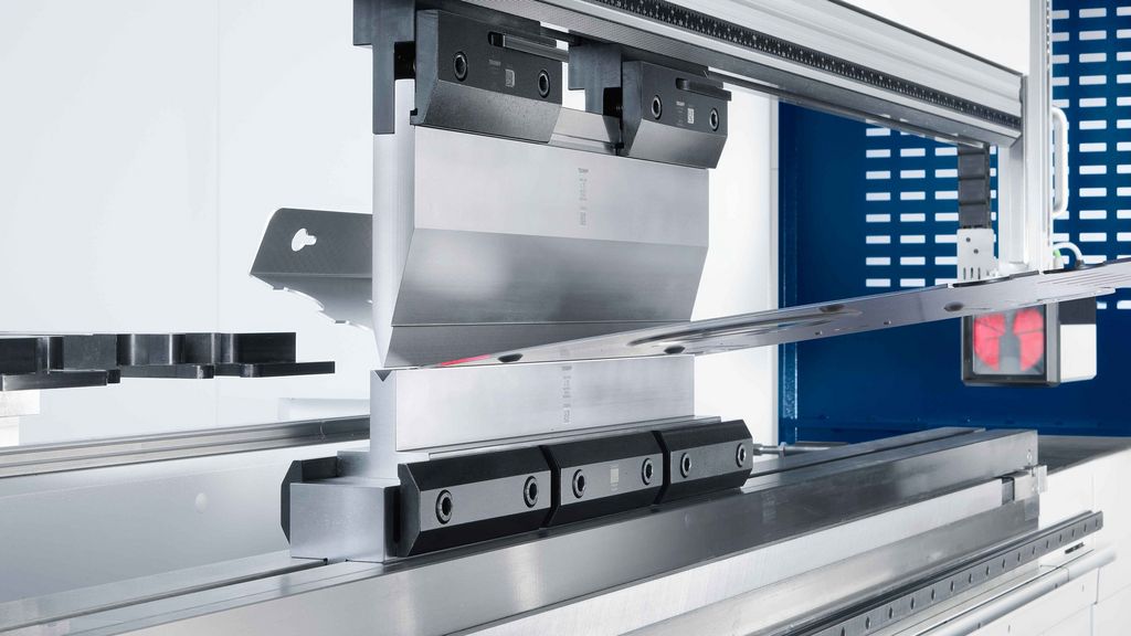

Egal, was Sie biegen wollen – mit Biegewerkzeugen von TRUMPF kommen Sie an Ihr Ziel. Wählen Sie aus einem umfangreichen Sortiment an Biegewerkzeugen oder lassen Sie sich Sonderwerkzeuge nach Wunsch anfertigen. Mit den TRUMPF Sensorwerkzeugen zur direkten Winkelregelung im Biegeprozess gelingt Ihnen bereits das erste Teil einer Serie perfekt. Leichtbauwerkzeuge erleichtern Ihnen den Alltag.

Greifen Sie auf die geballte TRUMPF Kompetenz zurück und lassen Sie sich Sonderwerkzeuge anfertigen, die genau Ihren Bedürfnissen entsprechen. TRUMPF berät Sie, entwickelt, konstruiert und testet Ihre persönlichen Sonderwerkzeuge.
