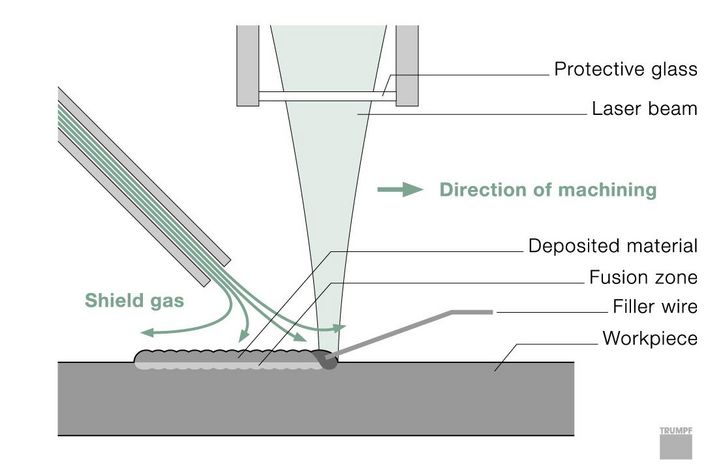

Beim manuellen Auftragschweißen führt der Schweißer den Zusatzwerkstoff "von Hand" zur Bearbeitungsstelle. Als Zusatzwerkstoff wird bei diesem Verfahren zumeist ein dünner Draht mit Durchmessern zwischen 0,15 und 0,6 Millimetern verwendet. Der Laserstrahl schmilzt den Draht auf. Die Schmelze verbindet sich fest mit dem Grundwerkstoff, der ebenfalls angeschmolzen wird, und erstarrt wieder. Zurück bleibt eine kleine Erhebung. Punkt für Punkt, Linie für Linie und Schicht für Schicht trägt der Schweißer die gewünschte Form auf. Ein Gasstrom aus Argon schirmt den Arbeitsprozess von der Luft ab. Zum Schluss wird die ursprüngliche Form wiederhergestellt, etwa durch Schleifen, Drehen, Fräsen oder Erodieren.
