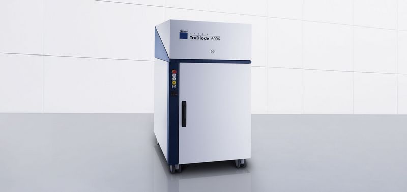

TruDiode, der energieeffiziente Diodenlaser
TruDiode
Der energieeffiziente Diodenlaser.
