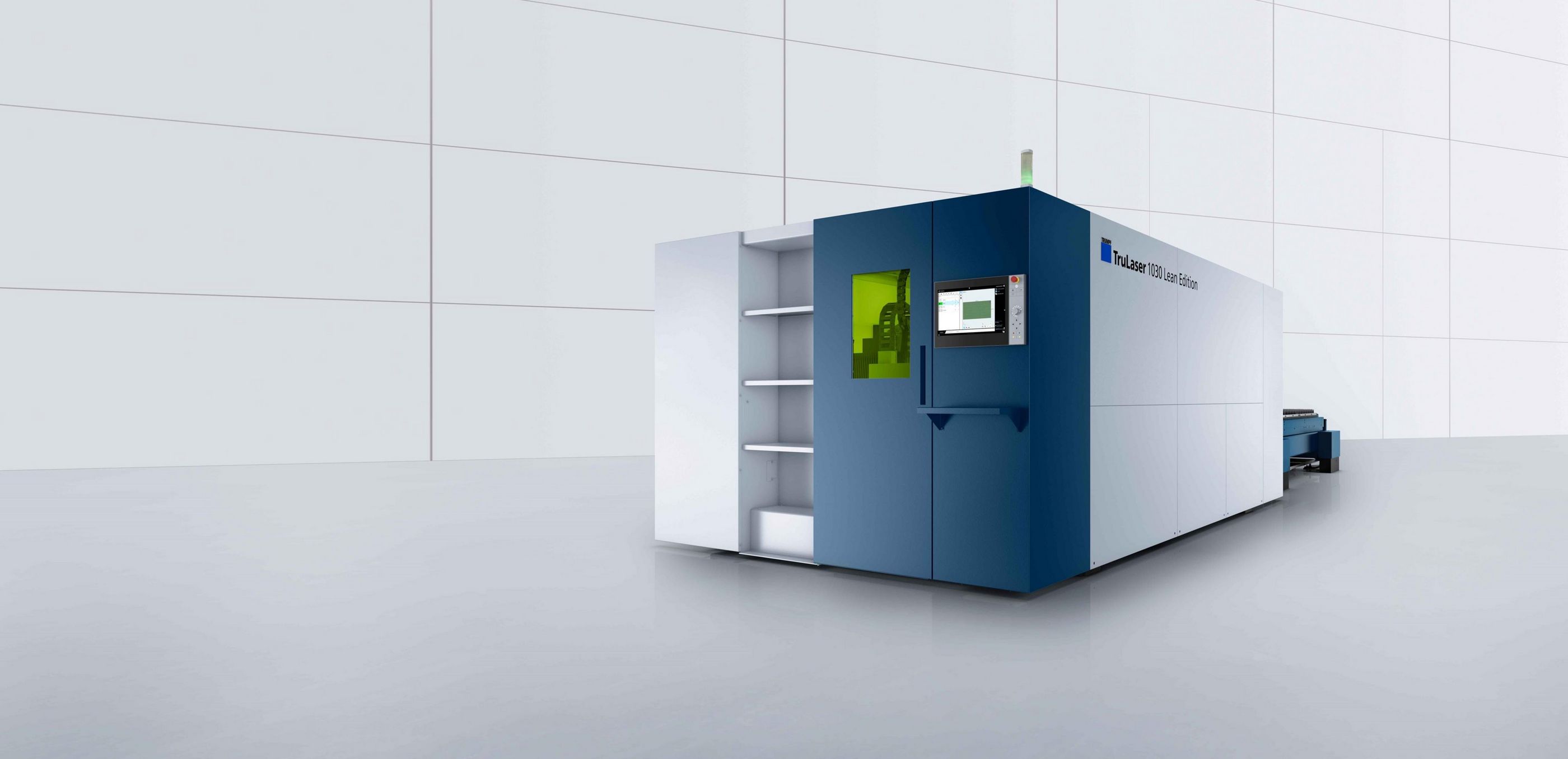

Hier zählt Preis-Leistung im Laserschneiden: Die robusten Maschinen der TruLaser Serie 1000 Lean Edition meistern ihren Job kosteneffizient. Denn sie rechnen sich auch bei niedriger Auslastung dank vergleichsweise geringem Invest. Mit 6 kW schneiden sie alles bis 25 mm und liefern Top-Qualität. Legen Sie direkt los: Die Bedienung der Maschinen ist intuitiv, die Schneiddaten sind bereits integriert.
Hohe Bauteilqualität
Hochwertige Komponenten und TRUMPF Qualitätsstandards sorgen für einen sicheren Betrieb.
Robuste Bauart
Die Maschinen sind stabil und langlebig.
Leichte Handhabung
Dank intuitivem Design und integrierten Schneiddaten legen Sie direkt los.

TruLaser 1030 Lean Edition
TruLaser 1040 Lean Edition
TruLaser 1060 Lean Edition
Maximale Geschwindigkeit
Simultan 140 m/min 140 m/min 140 m/min
Arbeitsbereich
X-Achse 3000 mm 4000 mm 6000 mm
Y-Achse 1500 mm 2000 mm 2500 mm
Max. Werkstückgewicht 930 kg 2000 kg 2900 kg
Laserspezifische Daten - TruFiber 6001
Max. Laserleistung 6000 W 6000 W 6000 W
Max. Blechdicke Baustahl 20 mm 20 mm 20 mm
Maximale Blechdicke Baustahl mit Schneidpaket Blechdickenerweiterung 25 mm 25 mm 25 mm
Max. Blechdicke Edelstahl 20 mm 20 mm 20 mm
Maximale Blechdicke Edelstahl mit Schneidpaket Blechdickenerweiterung 25 mm 25 mm 25 mm
Max. Blechdicke Aluminium 15 mm 15 mm 15 mm
Maximale Blechdicke Aluminium mit Schneidpaket Blechdickenerweiterung 20 mm 20 mm 20 mm
Max. Blechdicke Kupfer 10 mm 10 mm 10 mm
Max. Blechdicke Messing 10 mm 10 mm 10 mm
