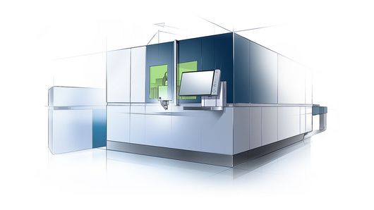

2D-Laserschneidmaschinen
TruLaser Serie 3000 Bevel Cut Edition
Der Allrounder – inklusive Schrägschnitt!
Alle Vorteile der Serie 3000, ergänzt um präzisen Schrägschnitt bis 50° – für weniger Arbeitsschritte und noch mehr Flexibilität!
Der integrierte Schrägschnitt (Bevel Cut) macht diese 2D-Laserschneidanlage zur vielseitigen Standardmaschine. Dank der bahnbrechenden Technologie erzeugen Sie durch schräges Schneiden präzise geometrische Formen an der Kante des Werkstücks. Die Maschine beherrscht bis 50-Grad-Fasenwinkel und ist wirtschaftlich schon ab 5 % geschnittenen Teilen mit Schrägschnitt. Dabei sparen Sie bis zu 80 % an Bearbeitungszeit und Kosten für die gesamte Baugruppe. Bringen Sie Fasen direkt auf der Maschine ein – in Dünnblech und Dickblech bis 25 Millimeter. Wann setzen Sie auf mehr Möglichkeiten und weniger Arbeitsschritte?
Vielseitige Fertigung
Das Schrägstellen der Schneideinheit ermöglicht Fasen und Senkungen sowie Winkel bis - /+ 50°.
Weniger Prozessschritte
Sparen Sie dank Schrägschnitt nachfolgende Prozesse und somit Kosten für die gesamte Baugruppe.
Große Materialvielfalt
Bearbeiten Sie eine Vielzahl an Baustahl und Edelstahl im Schrägschnitt und schneiden Sie weiterhin alle anderen Materialien im Senkrechtschnitt.
Universelle 2D-Laserschneidanlage
Nutzen Sie im Senkrechtschnitt zusätzlich alle weiteren Funktionen der TruLaser Serie 3000 wie Highspeed Eco, CoolLine oder EdgeLine Bevel.
Die vielfältigen Funktionen der TruLaser Serie 3000 Bevel Cut Edition
