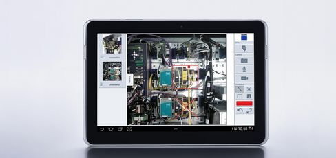

Produktbild Smart Teach App
Smart Teach App
Die Smart Teach App ist eine Applikation für Ihre programmierbare Fokussieroptik PFO. Sie erleichtert das Erstellen und Einrichten von Laserschweißprogrammen. Die digitale Kamera überträgt dabei das Livebild an die App. Dadurch teachen Sie komfortabel direkt am Bauteil. Wenn Sie Geometrien erstellen und einteachen möchten, können Sie dies über die intuitive Gestenbedienung am Tablet durchführen.
