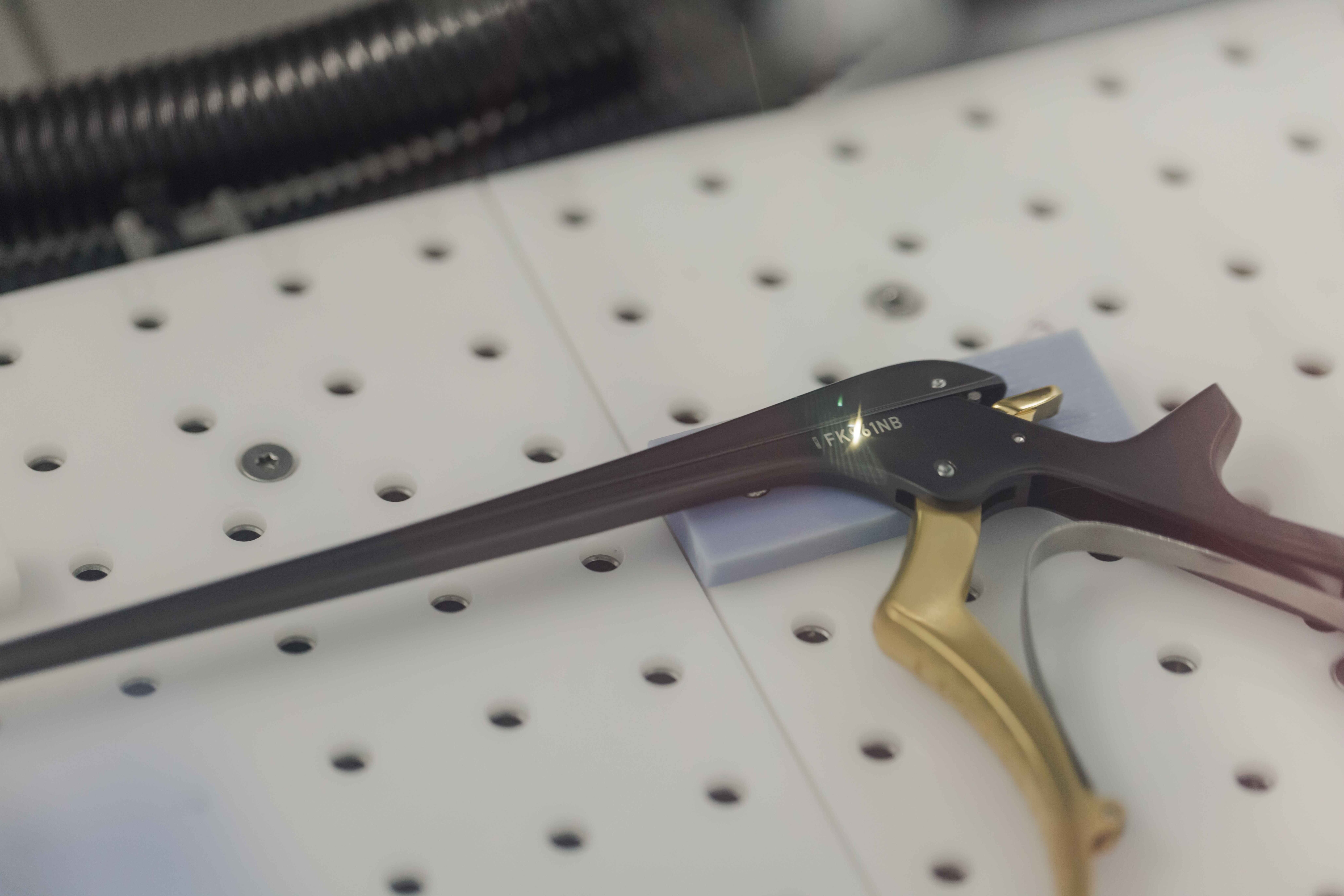

Die Markier- und Beschriftungslaser von TRUMPF schaffen dauerhafte Markierungen, Gravuren und Kennzeichnungen – präzise, kontrastreich und materialschonend. Sie bearbeiten nicht nur Metalle, sondern auch zahlreiche weitere Materialien wie Kunststoffe, Glas, Silizium, Keramiken und organische Stoffe. Ob kontrastreiche Kunststoffbeschriftungen, präzise Gravuren auf 3D-Bauteilen, Tiefgravuren oder hochauflösende Black Markings – mit UV-Lasern, Faserlasern bis hin zu Ultrakurzpulslasern bietet TRUMPF für jede Markieranwendung die passende Lasertechnologie, auch für die Serienfertigung.

Der TruMicro Mark ermöglicht ultrapräzise Markierungen, Schnitte und Bohrungen ohne thermische Effekte. Ideal für Black Marking in der Medizintechnik, Luft- und Raumfahrt oder Schmuckfertigung – mit konstant hoher Qualität selbst bei komplexen Freiformflächen und sensiblen Materialien.
