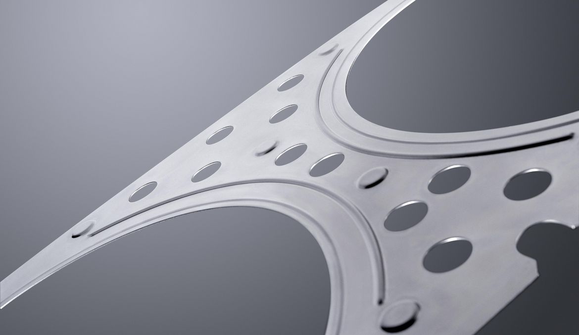

Werkstück
Zusammen mit dem weltweit größten Werkzeugangebot bietet die Maschine höchste Bearbeitungsflexibilität. Bei diesem Werkstück kamen folgende Werkzeuge zum Einsatz: Rollsickenwerkzeug, MultiCut Werkzeug, Napfwerkzeug und Rollabsetzwerkzeug
