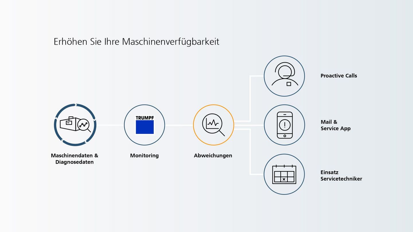

Was erwartet Sie bei Condition Monitoring?
Effektives Monitoring ist entscheidend, um die Qualität zu sichern und Fehler frühzeitig zu erkennen. So vermeiden Sie Folgeschäden und -kosten. Unser umfassendes Monitoring deckt eine Vielzahl an Maschinenkomponenten ab, damit Ihr Betrieb reibungslos läuft.
Condition Monitoring nutzt Ihnen jetzt noch mehr: Schonen Sie Ihr Budget mit der neuen Funktion „Maschinendiagnose“. Sie erkennt Probleme, bevor sie entstehen: Stellen Sie sich vor, Sie wissen schon Monate im Voraus, wann ein Bauteil verschleißt oder Verschmutzung einer Komponente zusetzt – und können proaktiv reagieren.
Schaubild zur Funktionsweise von Condition Monitoring
