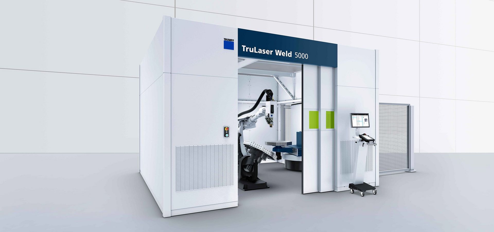

De TruLaser Weld 5000 is de oplossing voor apra-norm. Met de geautomatiseerde laserlasinstallatie bespaart apra-norm veel tijd. Productieleider Norbert Schmitz: "Het lassen van de uit meer dan 40 afzonderlijke stukken bestaande, zeer complexe behuizing voor TRUMPF kostte ons vroeger met de hand twee uur. Nu is dat slechts vijf minuten. De voorbereidingswerkzaamheden zijn weliswaar toegenomen door het voorklinken, maar we besparen nu alle moeite bij het bijslijpen." Voor het gehele proces inclusief voor- en nabewerking van een behuizing heeft apra-norm nu in plaats van 3,5 uur nog maar 45 minuten nodig. Directeur Stefan Meffert is enthousiast: "De medewerkers die zich eerst met het lassen bezighielden, kunnen nu weer andere werkzaamheden doen. Parallel daaraan loopt de productie voor TRUMPF op de laserlasinstallatie. Dus ondanks het toegenomen volume hoefden we niet twee keer zoveel medewerkers aan te nemen – wat onmogelijk zou zijn geweest gezien de krappe arbeidsmarkt
Realisatie
Samen met TRUMPF kiest apra-norm het ideale individuele concept voor zijn toepassing van de TruLaser Weld 5000. Zo ontstaat een uitvoering van de laserlasinstallatie met een hoofdtijdparallel laadconcept voor zeer korte neventijden. De installatie is bovendien uiterst flexibel en is daardoor niet alleen ideaal voor de productie van de laserbehuizing, maar ook voor vele andere toepassingen. Terwijl de laserlasrobot de behuizingen in de cel bewerkt, wordt de tweede zijde van de roterende wisselaar van buitenaf beladen. Ook het geïntegreerde sensorsysteem bespaart tijd, doordat de gebruiker zonder visuele controle kan zien of het beschermglas vervuild is. Daarnaast zijn er drie verschillende laserlasprocessen mogelijk zonder te hoeven wisselen: warmtegeleidingslassen, dieptelassen en FusionLine.
