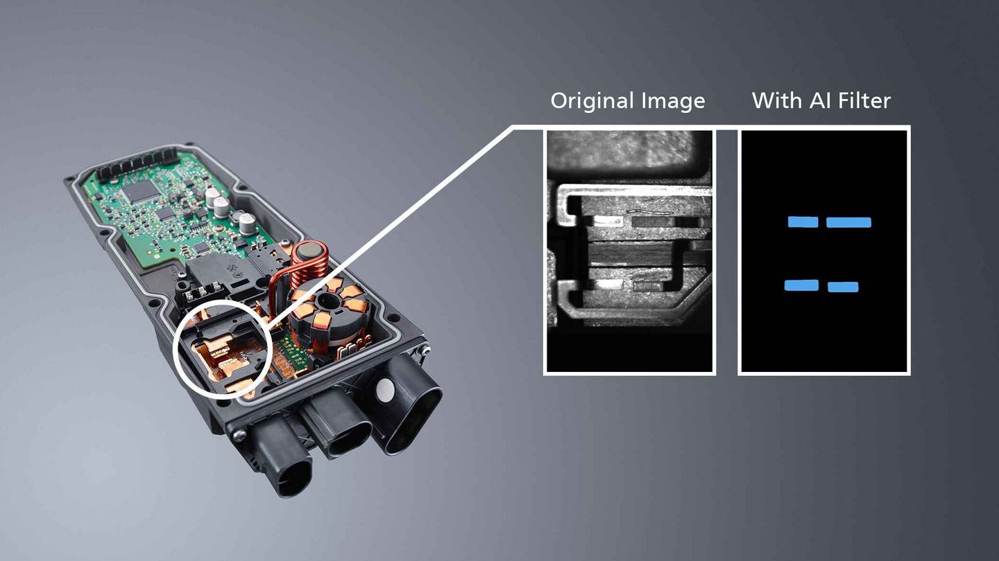

Variabele omgevingsomstandigheden zoals verontreinigingen van het apparaat, reflecties van het component of veranderende lichtsituaties maken de detectie van kenmerken voor het positioneren van de laserstraal moeilijker. De oplossing: kunstmatige intelligentie. EasyModel AI is een cloudgebaseerd AI-trainingsplatform waarmee u eenvoudig gegevens kunt labelen, zelfs zonder programmeerkennis. Voor krachtige AI-modellen zijn slechts enkele trainingsgegevens al voldoende. Dit kunt u gebruiken met de optie KI-filter voor VisionLine Detect. Ervaar het verschil en profiteer van de combinatie van EasyModel AI en de TRUMPF-beeldverwerking.
Met EasyModel AI onafhankelijker van externe invloeden
Met de combinatie van EasyModel AI en de optie KI-filter voor de TRUMPF-beeldverwerking VisionLine Detect voldoet u aan de hoge eisen van de serieproductie op het gebied van kwaliteit en cyclustijd. Dit maakt uw productieprocessen nog efficiënter en robuuster tegen externe factoren! EasyModel AI verbetert de kenmerkendetectie en detecteert nauwkeurig storende factoren zoals schaduwen, verontreinigingen of reflecties.

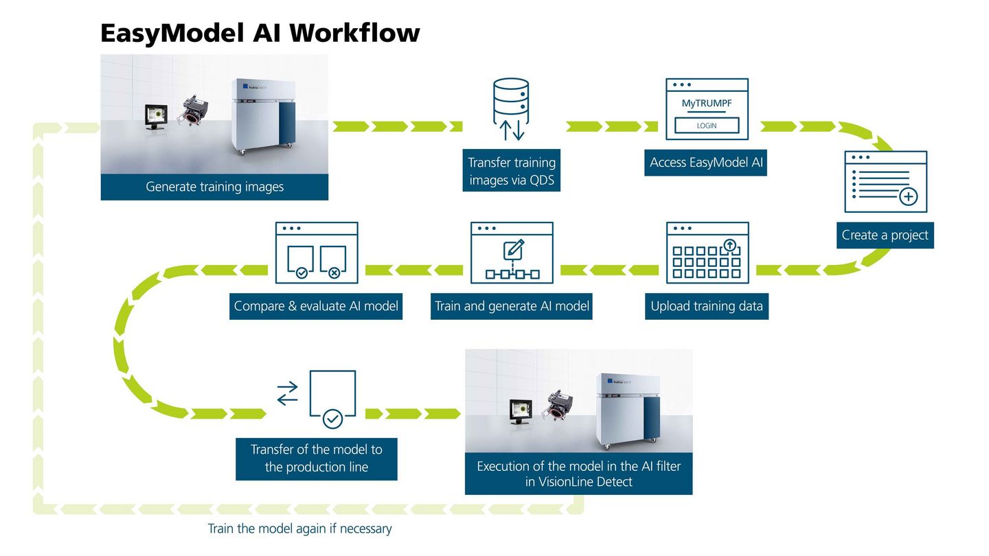

In een proces dat uit meerdere fasen bestaat, genereert u trainingsafbeeldingen, brengt u deze over naar de cloud en maakt u onder EasyModel AI een nieuw project aan. Op basis van deze gegevens wordt een KI-model getraind door relevante componentgebieden in afbeeldingen te markeren en het model te exporteren. Dit model wordt gebruikt in de productiefaciliteit voor de beeldverwerking VisionLine Detect , nadat het is geëvalueerd en in de productie is geïmplementeerd. Nu staat niets de uitvoering van het model en de optie KI-filter in de weg!

Lassen van regelapparaten
Ook de uitdagingen bij het lassen van regelapparaten kunt u aan dankzij EasyModel AI. Zo efficiënt en flexibel was u nog nooit.

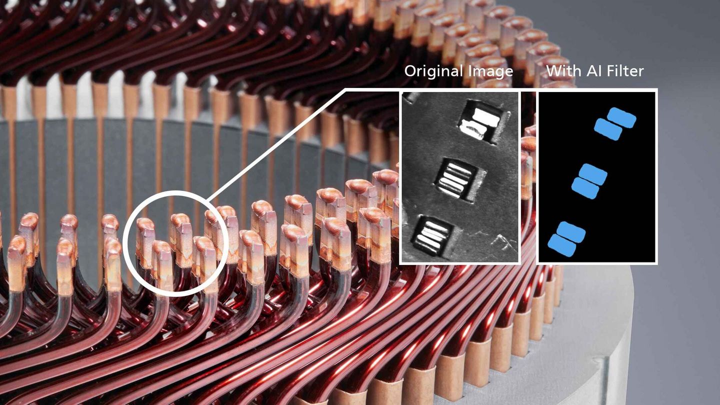

Hairpins lassen
Uit een interne benchmarkstudie is gebleken dat door gebruik te maken van het KI-filter het First Time Pass Rate (slagingspercentage eerste productie) voor enkele duizenden gelaste pins kan worden verhoogd tot 99,8%.
