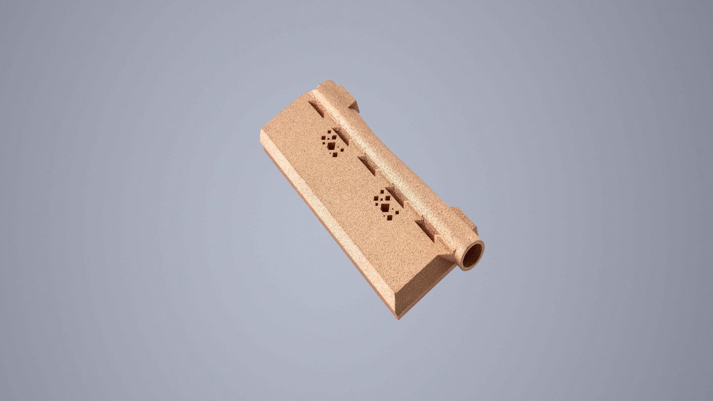

Chłodnica ma ulepszony układ chłodzenia dzięki wewnętrznym, konforemnym kanałom chłodzącym i elastycznej produkcji addytywnej.
Usprawnione chłodzenie
Wysoka przewodność
Elastyczna produkcja

Dane i fakty dotyczące przykładowego detalu
Materiał:  czysta miedź
Masa: 190 g
Czas realizacji: 32,5 h w przypadku okrągłej płyty substratu o grubości 100 mm
Liczba warstw: 3217 po 30 µm
Sporządził: TRUMPF
Duża swoboda geometryczna pozwala na integrację funkcji i produkcję złożonych i bardzo drobnych struktur chłodzących.
