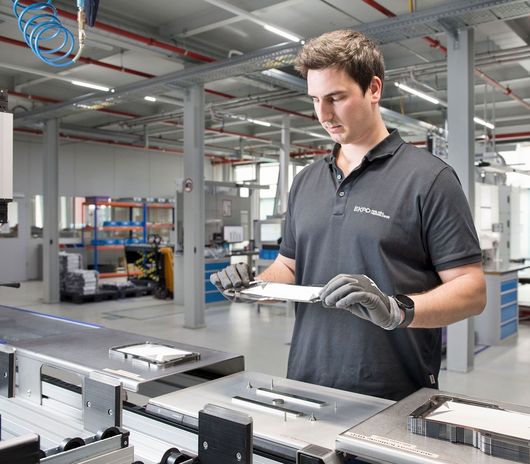

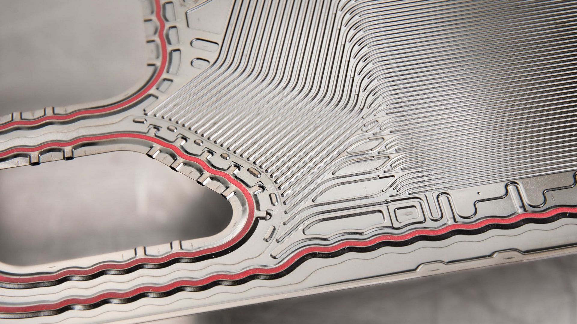

Bipolarplatten sind das Herzstück in jeder Brennstoffzelle: Sie verbinden, verteilen, leiten und kühlen. Bipolarplatten bestehen aus zwei sehr dünnen Metallplatten, die aneinandergeschweißt sind. Darauf befinden sich mikrofeine Kanäle – das sogenannte Flowfield –, durch die später Wasserstoff und Sauerstoff strömen. Zwischen den beiden Platten zirkuliert ein Kühlmittel. Nur wenn die Verbindung absolut gasdicht ist, funktioniert die chemische Reaktion in der Brennstoffzelle sicher und zuverlässig. „Ist nur eine Schweißnaht undicht, ist der ganze Stack unbrauchbar“, sagt Arno Bayer, Leiter Industrial Engineering Joining bei EKPO. Bei bis zu 400 Platten pro Stack zählt also jede einzelne Naht – auch weil sich ein Defekt im Nachhinein nicht reparieren lässt.

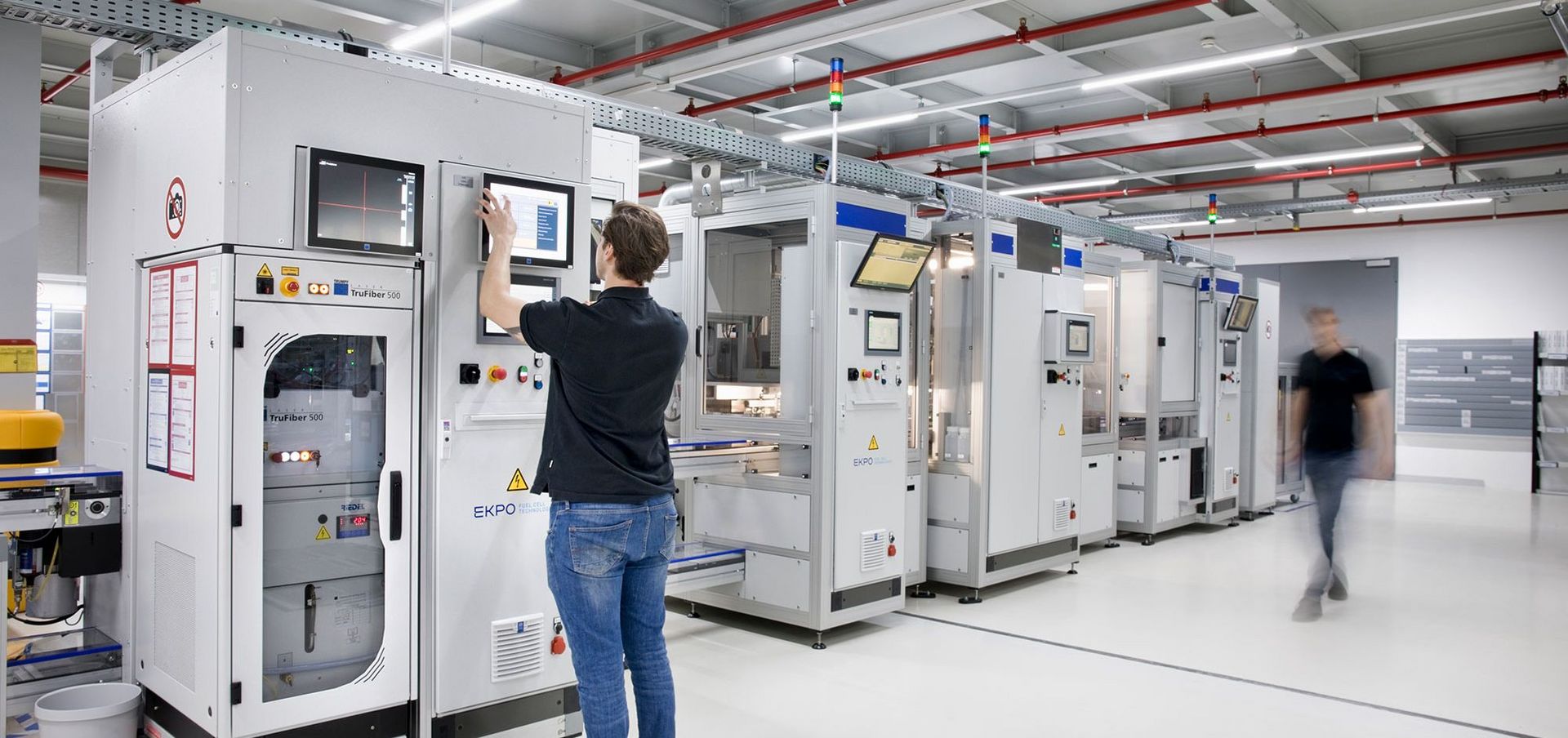

In der automatisierten Produktionslinie von EKPO verbindet der Laserstrahl die zwei Seiten der Bipolarplatte zu einer gasdichten Einheit – mit Schweißnähten von maximal 0,2 Millimetern Breite. Dabei bewegt sich EKPO nahe der sogenannten Humping-Geschwindigkeitsgrenze, bei der aus physikalischen Gründen unerwünschte, perlenschnurartige Erhebungen in die Naht gelangen. Für den Faserlaser kein Problem. Er liefert konstant hochwertige Ergebnisse, sodass die Ausschussquote bei deutlich unter einem Prozent liegt. Nach dem Schweißprozess folgt eine anspruchsvolle Leitfähigkeits- und Dichtheitsprüfung bei bis zu zwei bar Druck. Halten die Schweißnähte stand, ist die Bipolarplatte bereit für den Stack.
