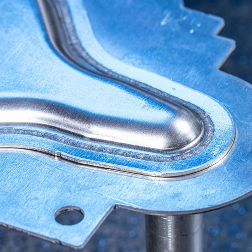

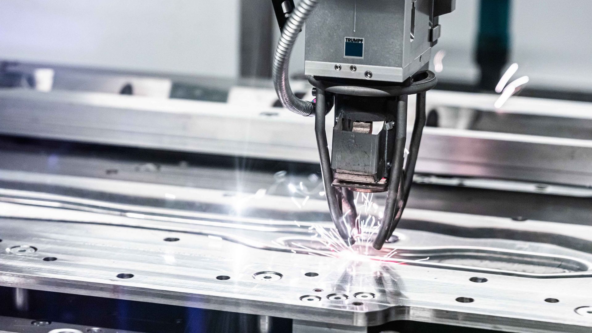

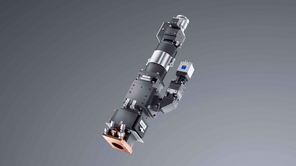

Mit BrightLine Weld bietet TRUMPF ein schon seit Jahren erprobtes Laserschweißverfahren, das schnelles, porenfreies und gasdichtes Schweißen von Edelstahl ermöglicht. Die 2021 entwickelte MultiFokus-Optik erhöht die Einsatzmöglichkeiten noch einmal: In Kombination mit BrightLine Weld gelingt damit sogar das druckdichte Schweißen von Aluminium. Dazu teilt die Optik den Laserstrahl eines TruDisk Lasers in Ring- und Kernstrahl auf, der wiederrum in vier Spots gesplittet und so positioniert werden, dass ein gemeinsames Schmelzbad erzeugt wird. Das dadurch entstehende, kontinuierlich geöffnete Keyhole verhindert das Kollabieren des Dampfkanals, was auch beim schnellen Schweißprozess das Einbringen einer porenfreien Schweißnaht ohne Gaseinschlüsse ermöglicht.

Mit TRUMPF tüftelten die hago-Spezialisten daher an einem stabilen und vor allem auch serientauglichen Prozess. Im TRUMPF Laser Applikationszentrum zeigt sich schnell, dass alle Herausforderungen mit BrightLine Weld und der Multifokus-Optik zu meistern sind. Die Schweißnaht ist so stabil, dass sie auch hohen Drücken standhält.  Dabei lassen sich die Parameter so flexibel einstellen, dass der Laser auch lange Nähte schnell, prozesssicher und verzugsfrei schweißt. Das ist wichtig, denn die Kühleinheit muss absolut eben sein, damit sie in direktem Kontakt mit der Leistungselektronik im BMC ist und sie effektiv kühlen kann. „Inzwischen fertigen wir das Bauteil mit einer reproduzierbaren Ebenheit von unter einem Millimeter“, sagt Gampp.

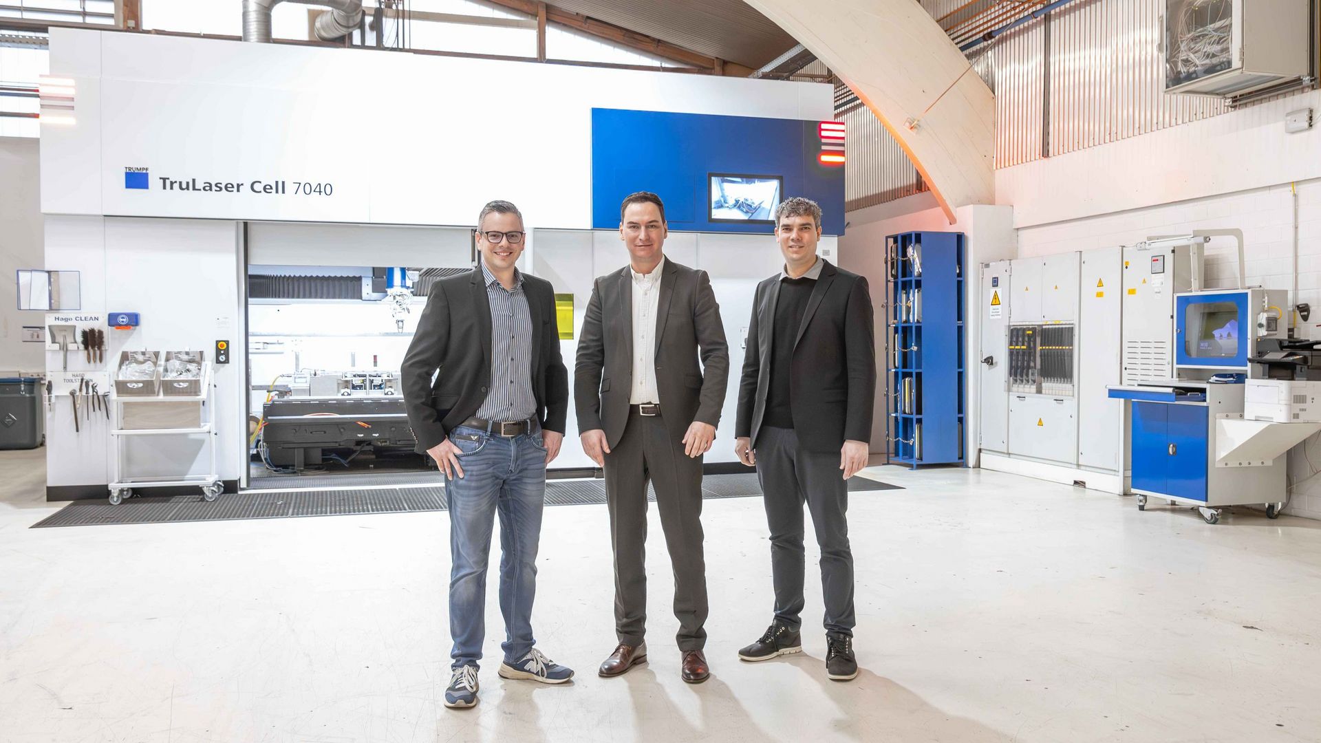

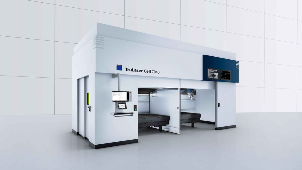

hago hat mit der Investition in eine TruLaser Cell 7040 Laserschweißanlage mit BrightLine Weld und Schweißoptik mit MultiFokus-Technologie die Voraussetzung für die Serienfertigung der Kühlplatte geschaffen. Die Vorserie mit rund 3.000 Bauteilen ist abgeschlossen. Innerhalb der nächsten sechs Jahre sollen über 610.000 Kühleinheiten bei hago vom Band laufen. „Wir haben geschafft, was viele für unmöglich hielten“, sagt Gampp und ergänzt stolz. „Das macht uns aus.“

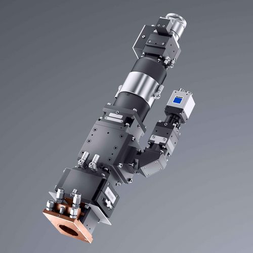

Das neue Verfahren wurde für das gasdichte Schweißen von Edelstahl und Aluminium entwickelt. Kernstück ist die Kombination aus MultiFokus-Optik und BrightLine Weld Technologie. Dabei wird der Laserstrahl eines TruDisk Lasers mit Multikernfaser in Ring und Kern aufgeteilt und durch die Optik in vier Spots gesplittet. Diese wirken gemeinsam in einem Schmelzbad, wodurch ein kontinuierlich geöffnetes Keyhole entsteht. So wird das Kollabieren des Dampfkanals verhindert und die Bildung von Poren durch Gaseinschlüsse vermieden.

Mit dem Lasersystem TruLaser Cell 7040 lassen sich zwei- oder dreidimensionale Bauteile sowie Rohre bearbeiten. Die hohe Dynamik und Genauigkeit der TruLaser Cell 7040 ist eine zentrale Voraussetzung, für die prozesssichere gasdichte Verschweißung von Aluminiumanwendungen. Die Anlage ermöglicht den flexiblen Wechsel zwischen Schneiden, Schweißen und Auftragsschweißen. Der modulare Aufbau der Maschine sowie die Möglichkeit der individuellen Anpassung und Nachrüstung erlauben es, die TruLaser Cell 7040 stets optimal auf ein sich verändertes Produktionsumfeld anzupassen und flexibel auf unterschiedliche Anforderungen zu reagieren.
