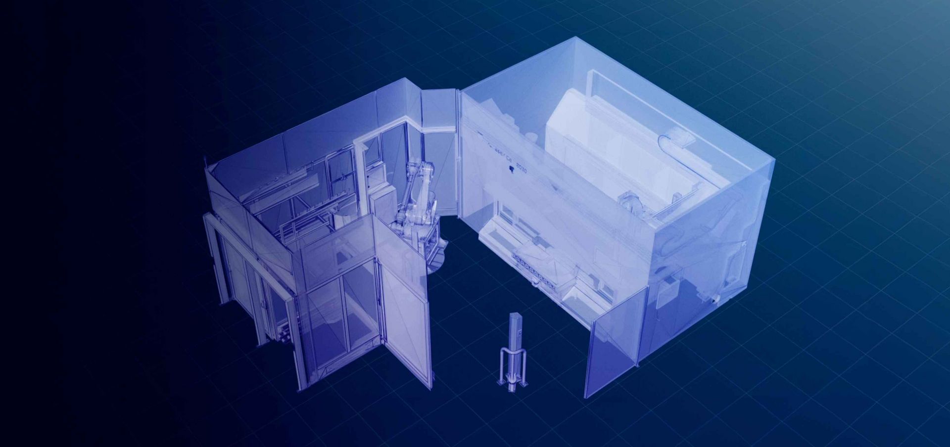

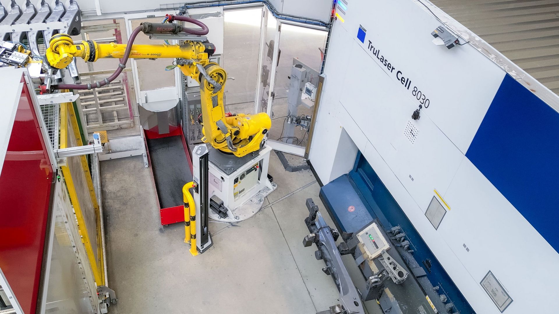

Bei der 1-Roboter-Automatisierung der beiden Bestandsanlagen wünschte sich GEDIA eine platzsparende Lösung. Das clevere Sicherheitskonzept mit wegklappbarer Sicherheitstür an einer Seite der Anlage erfüllt diese Anforderung. Für mehr Flexibilität bieten die Anlagen die Möglichkeit einer hybriden Bearbeitung. Neben dem automatisierten ist nach wie vor ein manueller Betrieb möglich.

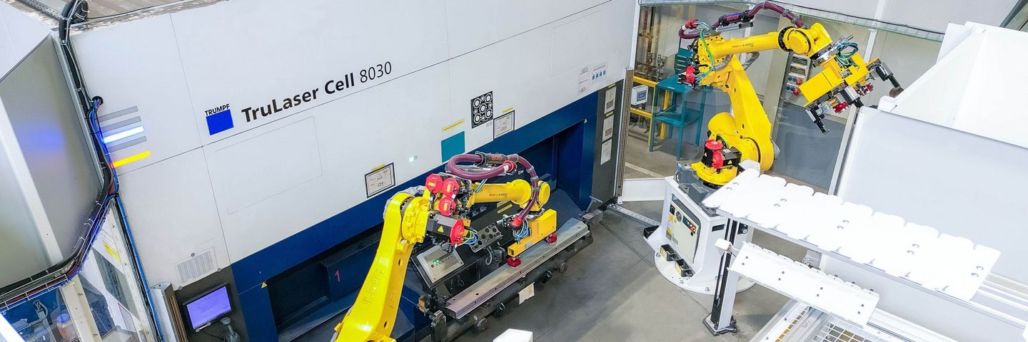

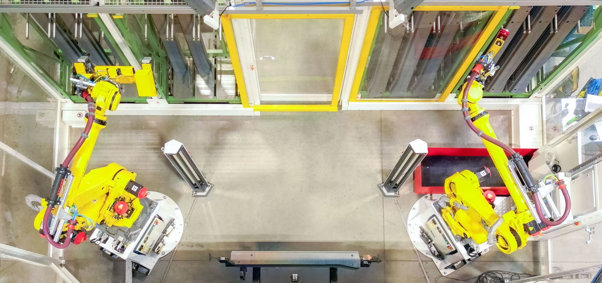

Die vollautomatisierte TruLaser Cell 8030 arbeitet mit einem Be- und einem Entladeroboter, um die Bearbeitungsprozesse am Laser zu beschleunigen. Damit die Anlage kontinuierlich arbeiten kann, sind oberhalb des Laser-Arbeitsraums Pufferzonen eingerichtet, auf denen die Roboter Teile zwischenlagern können, sollten die Behälter noch nicht gewechselt sein. Für noch mehr Tempo sorgt eine für die Automatisierung aufbereitete Vorrichtung, die mit einem pneumatischen Ausheber zur Bauteilentnahme ausgestattet ist. Er spart dem Roboter einen Bewegungsablauf.
Für das prozesssichere Teilehandling sorgen die Greifer mit Bin-picking-Technologie. Die kamerabasierte Lösung kann auch komplexe Teile zuverlässig und weitestgehend lageunabhängig greifen. In der neuen Maschine sorgt ein scannerbasiertes Kamerasystem für eine noch zuverlässigere Qualitätssicherung. Der Scanner erkennt unabhängig von Lichtverhältnissen auch auf verschmutzten Teilen ob alle Bearbeitungsschritte korrekt ausgeführt wurden.

Die beiden bereits automatisierten Bestandsmaschinen verfügen über einen Roboter, der die Halbfertigteile aus der Warmumformung aus einem speziell für die automatisierte Bearbeitung konzipierten Behälter entnimmt und TLC8030 zuführt. Die raffinierte kamerabasierte Greifer-Technologie verfügt über Abstreifbolzen, um festsitzende Teile aus dem Stapel zu lösen. Ein externes Kamerasystem überwacht den Bearbeitungsprozess des Lasers. Ist die Laserbearbeitung abgeschlossen, legt der Roboter die Fertigteile in einem weiteren Behälter ab. Da der Schneidprozess einige Zeit in Anspruch nimmt, ist oberhalb des Lasers eine Pufferzone eingerichtet. Hier kann der Roboter zur Bearbeitung anstehende Teile ablegen. Das öffnet Mitarbeitern ein größeres Zeitfenster, in dem sie leere Behälter entfernen und durch neue ersetzen können, ohne dass die Maschine stillsteht. Eine besonders clevere Lösung ist das platzsparende Sicherheitskonzept. „Unsere Laseranlagen stehen eng beieinander“, sagt Kaufmann und ergänzt. „Bei einer manuellen Bedienung reicht der Platz aus, bei einer Automatisierung nimmt die Sicherheitsumhausung eine Menge Raum ein.“ Die Lösung: Die feststehende Umhausung umgibt nur den Bereich, in dem der Roboter steht. Die andere Seite der Maschine ist durch eine Schiebetür gesichert, die sich komplett nach hinten wegklappen lässt. Auf dem Boden angebrachte Markierungen und Scanner ersetzen an dieser Seite der Anlage die feste Umhausung. „Wenn diese Grenze geringfügig überschritten wird, verlangsamt der Roboter sein Tempo, ohne jedoch die Arbeit komplett einzustellen“, erklärt Müller. „Erst wenn ein Mitarbeiter oder ein Arbeitsgerät ganz nah an die Anlage herankommen, bleibt die Maschine stehen und muss neu gestartet werden.“
Bei der vollautomatisierten TruLaser Cell 8030 bedienen zwei Roboter die Anlage. Auf der einen Seite entnimmt einer die Halbfertigteile aus einem der beiden bereitstehenden Behälter und führt sie der Maschine zu. Auch hier sorgt ein oberhalb des Beladebahnhofs Lasers angebrachter Materialpuffer dafür, dass Behälter auch für kurze Zeit leer an der Maschine stehen können, ohne dass der Roboter aufgrund ausbleibenden Teilenachschubs die Arbeit einstellt. Ein gegenüberstehender Roboter entnimmt die bearbeiteten Teile und legt sie in die dafür vorgesehenen Behälter. Sind diese voll, dient der Materialpuffer als vorübergehender Ablageplatz.
Die Maschine läuft 24/7 durch und lediglich das Auswechseln der Behälter erfolgt durch Mitarbeiter. Eine scannerbasierte Kamera stellt auch hier sicher, dass alle Bearbeitungsschritte nach Qualitätsvorgaben erfolgen. „Auf dieser Maschine produzieren wir einen Teil der Längsträger sowie ein Schwellerblech, das ähnliche Dimensionen hat“, erzählt Müller. Dies ermöglicht es, beide Teile ohne großen Rüstaufwand auf der gleichen Maschine automatisiert zu fertigen.
