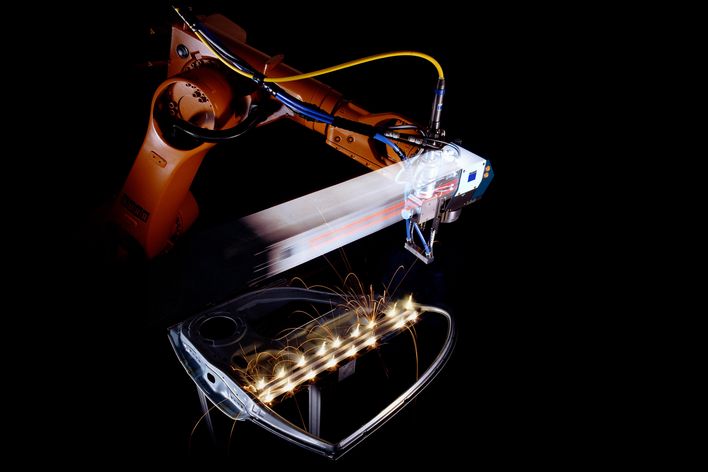

Saldatura con scanner della portiera di un'auto con l'ottica di focalizzazione programmabile PFO 33
Durante la saldatura l'ottica a scanner può inoltre essere guidata sopra un pezzo utilizzando un robot. Questo movimento "volante" contraddistingue il concetto di "Welding-on-the-fly": robot e ottica a scanner sincronizzano in tempo reale i loro movimenti. L'impiego di un robot aumenta l'area di lavoro in modo considerevole e permette di realizzare una vera lavorazione tridimensionale.
