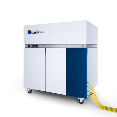

TruMicro Serie 7000
Il nostro professionista delle superfici - per la lavorazione di superfici di grandi dimensioni nella produzione in serie
  • Potenza laser media: 1000 - 2000 W
  • Lunghezza d'onda: 1030 nm
  • Durata impulsi: 30 ns
  • Energia massima dell'impulso: 100 mJ a 20 kHz
Grazie al profilo del fascio, i laser TruMicro serie 7000 sono ideali per l'asportazione, la pulizia e la strutturazione di grandi superfici. Grazie all'elevata potenza di picco dell'impulso per i laser a impulsi brevi, consentono anche applicazioni su superfici altamente riflettenti. Inoltre, una sorgente laser può essere collegata a un massimo di quattro stazioni di lavorazione, che possono funzionare in parallelo o singolarmente.
