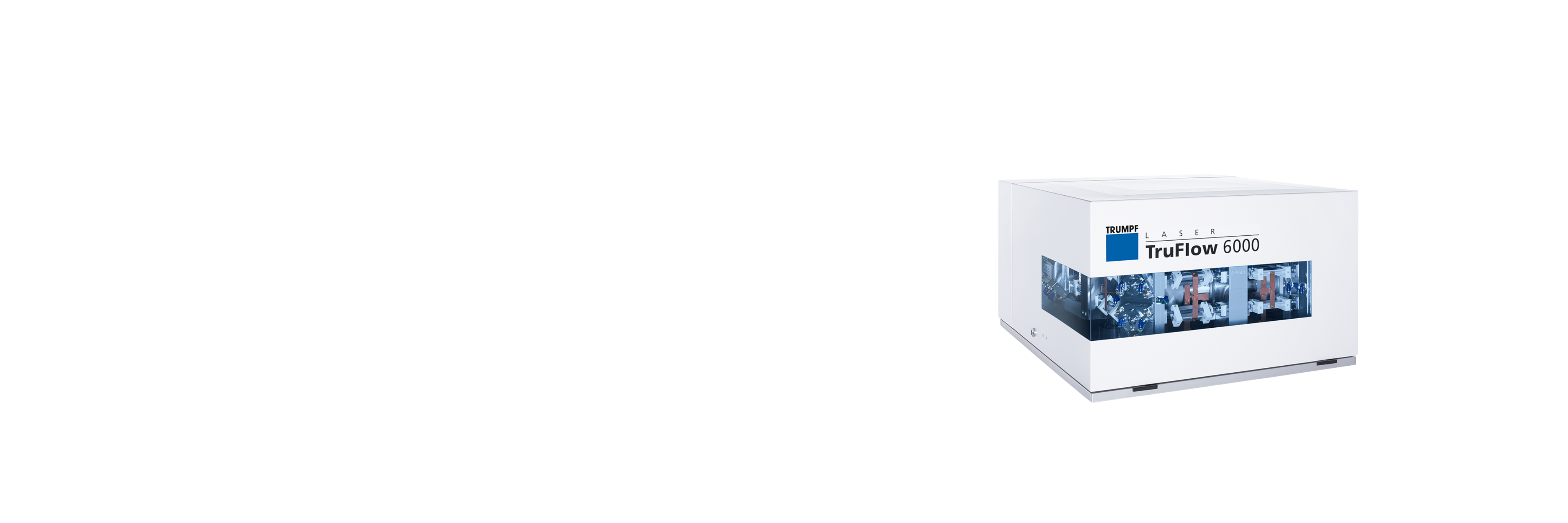

De TRUMPF CO2-lasers van de TruFlow Serie worden al jaren gebruikt in de industrie als universele standaardgereedschappen voor materiaalbewerking. De axiale lasers snijden, lassen en behandelen oppervlakken van twee- of driedimensionale stukken op betrouwbare en voordelige wijze. De golflengte van 10,6 µm en het grote vermogensspectrum van 2 tot 20 kW zorgen voor veel vrijheid in de keuze van materiaalsoort- en dikte. Zo kunnen de TruFlow-lasers niet alleen worden gebruikt voor het bewerken van metaal, maar ook van organische materialen, composietmaterialen en glas.
Stabiele constructie
Dankzij de vierkante constructie is de resonator mechanisch robuust en temperatuurbestendig.
Energie besparen
Het koelconcept en slimme energiebeheer maakt van de TruFlow-laser een van de meest energie-efficiënte lasers van zijn soort.
Minimale slijtage
Slijtagevrij laserbedrijf met het oog op gascirculatie en hoogfrequentexcitatie.
Geïntegreerde straalgeleiding
Optimaal gevormd laserlicht met behulp van geïntegreerde en gekapselde straalgeleiding.
Altijd veilig
Doorlopende bewaking van de temperatuur en de vervuilingsgraad.
Vierkante basisconstructie van de resonator
Robuust en compact
Hoog laservermogen en een goede straalkwaliteit zijn bij CO2-lasers afhankelijk van de lengte van de resonator af. De speciale constructie van de TruFlow verpakt de meterslange ontladingsbuizen in een vierkant circuit op twee niveaus. Dit en het bijna gesloten systeem maken de TruFlow-laser tot een compacte, thermisch en mechanisch belastbare straalbron voor dagelijks industrieel gebruik.
