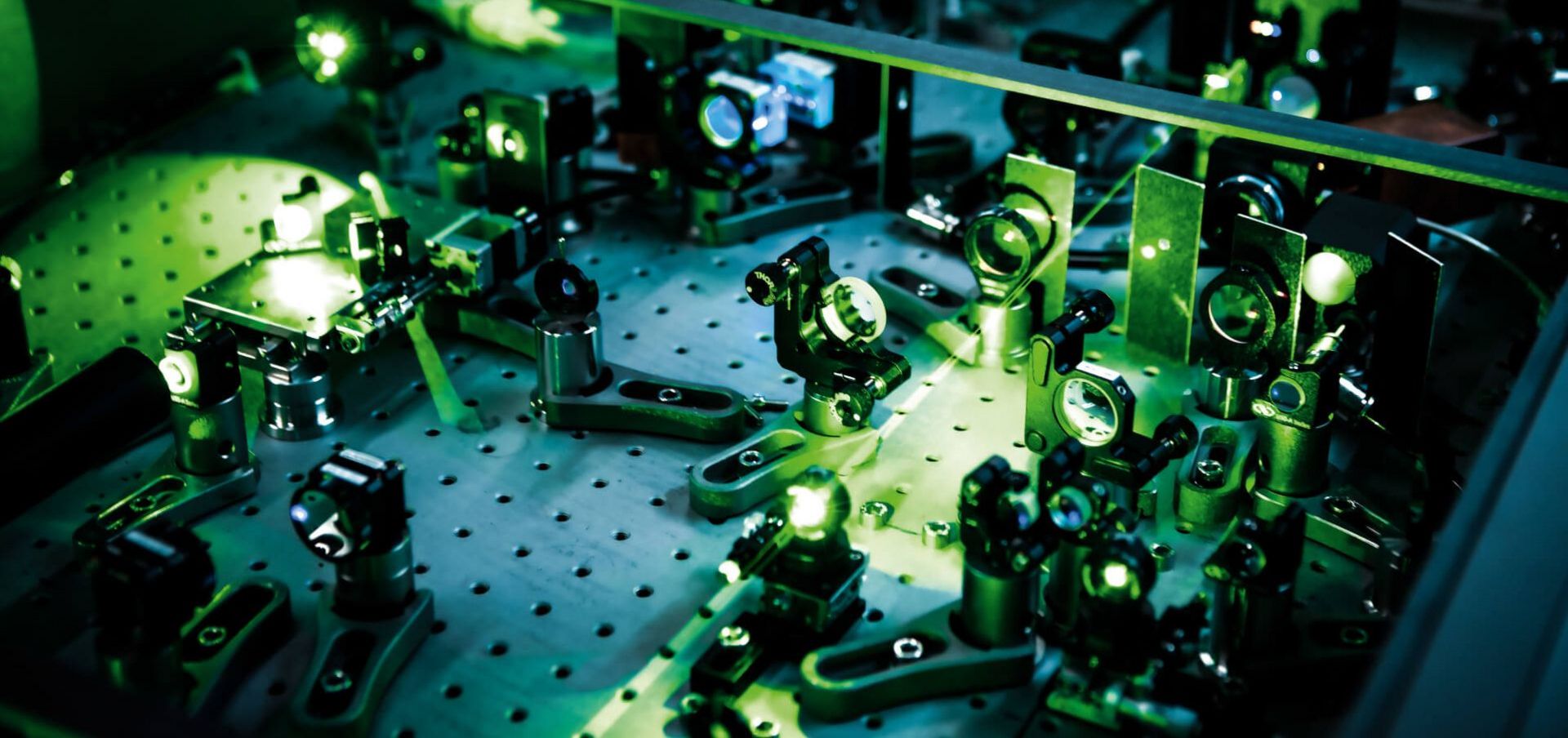

Zespół badawczy z Lund w Szwecji wykorzystuje femtosekundowe impulsy laserowe do generowania tak zwanych wysokich harmonicznych. Używają ich do generowania attosekundowych impulsów laserowych i wykorzystują je do obserwacji procesów atomowych.
