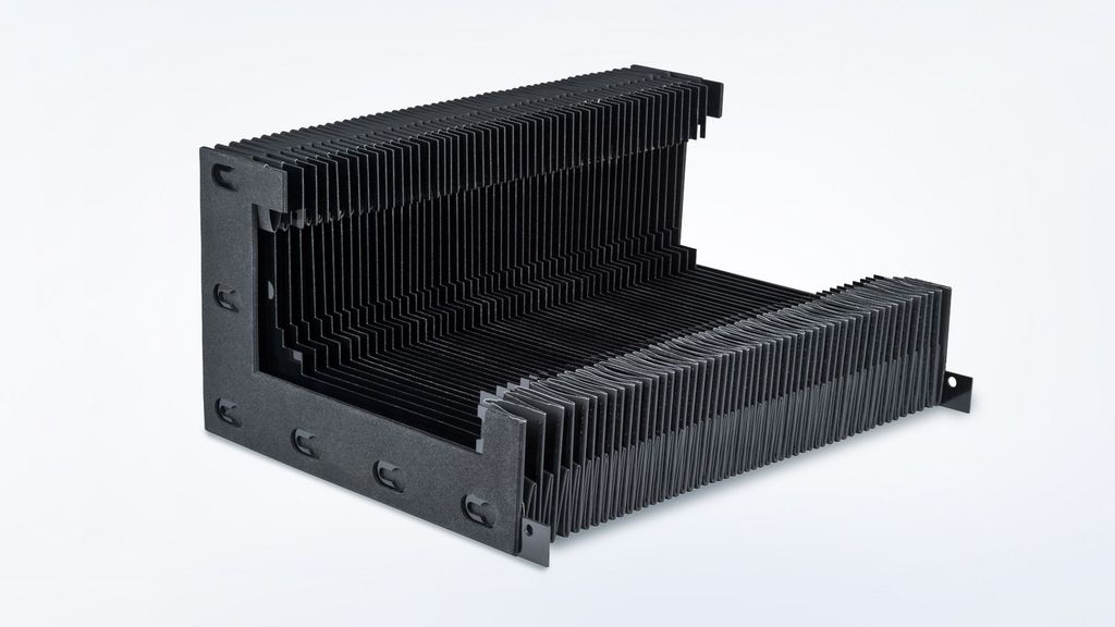

Oryginalne miechy
Części oryginalne, miechy
Osie maszyn i systemów laserowych są zabezpieczone mieszkami chroniącymi wrażliwy układ optyczny prowadzenia promienia lasera przed pyłem i innymi cząstkami. Wewnątrz mieszka może znajdować się tylko oczyszczone powietrze lub azot, aby promień lasera nie był absorbowany ani rozpraszany. Oryginalne mieszki dzięki właściwościom materiału gwarantują optymalne zabezpieczenie drogi promienia, a także położenia ogniska na przedmiocie obrabianym. W wyniku dużych prędkości głowicy tnącej i całej ruchomej jednostki oraz powstającym przy tym zmianom ciśnienia mieszki są poddawane ekstremalnie dużym obciążeniom mechanicznym. Z tego powodu oryginalne mieszki są produkowane ze szczególnie elastycznego, ale bardzo stabilnego i samogaszącego się tworzywa sztucznego. Dzięki temu okres trwałości oryginalnego mieszka jest długi, również w przypadku eksploatacji trzyzmianowej.
Wersje
